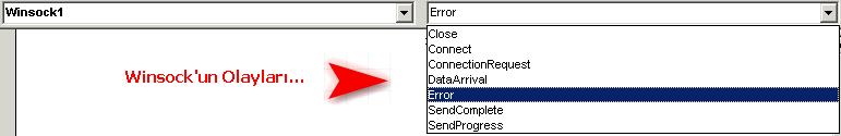

3-       Winsock da  Olaylar
Yukarıdaki resimde ok ile gösterilen kısımlarda Winsock’un özellikleridir..
ConnectionRequest: Karşı taraftan bir bağlantı isteği geldiğinde bu olay meydana gelir. Bağlantıyı kabul etmek için Accept Yöntemi kullanılmalıdır. Burda dikkat edilmesi gereken şey, daha önce bir bağlantının olup olmadığının belirlenmesidir.Bunu state özelliği ile yapabiliriz.Eğer aktif bir bağlantı varsa Close metodu ile kapatıp yeni bağlantımızı kabul etmeliyiz.
Connect: Connect olayı connect metodu ile karıştırılmamalıdır.Connect yöntemi- bağlanır, Connect Olayı ise bağlantı sağlandığında meydana gelir
Close: Close olayı, Close yöntemi ile karıştırılmamalıdır.Close yöntemi; bağlantıyı koparır. Close Olayı ise bağlantı koptuğunda meydana gelir
DataArrvival: Bağlantı kurulan bilgisayardan veri geldiğinde bu olay gerçekleşir. Veriyi almak için ise GetData Metodu kullanılır
Not: Eğer sohbet programı tarzı bir program yapmak istiyorsanız ve verileri bir text kutusunda alt alta gelmesini istiyorsanız (msnin yazışma ekranını düşünün) textbox un multiline özelliğini true yapın
Error: Bir hata meydana geldiğinde bu olay meydana gelir.
Bu olaydaki Number parametresi hata kodunu verir, Description ise hata mesajını verir (Hatanın ingilizcesini verir).
