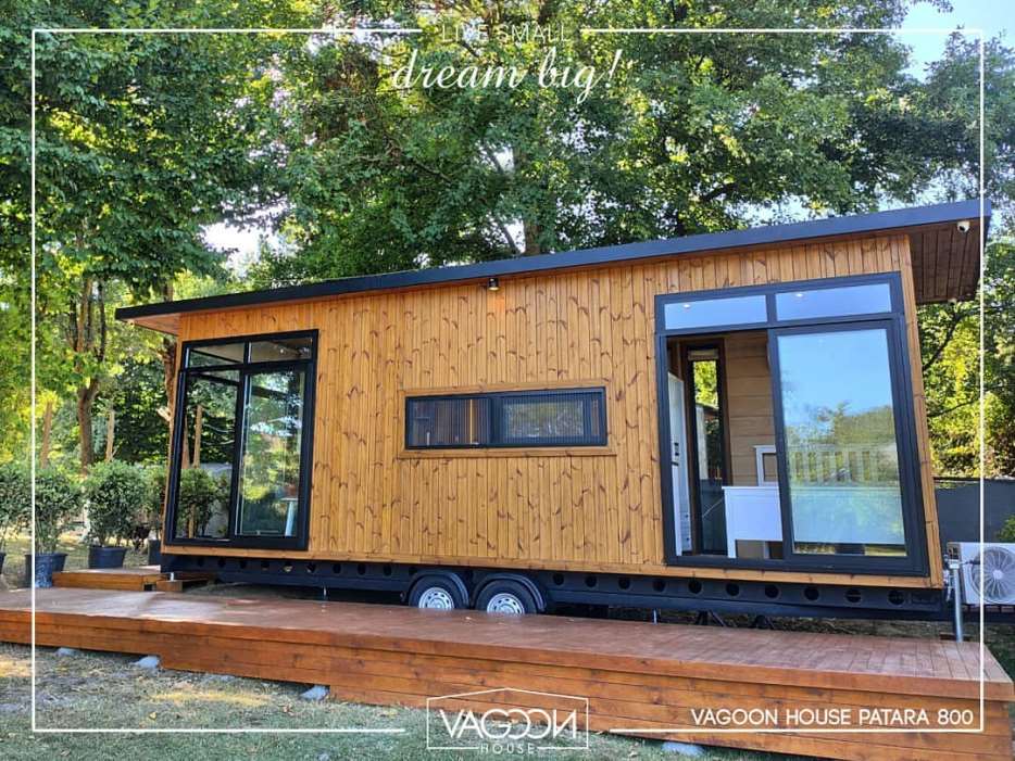

    sahibinden de 2. el 2 yıl kullanılmış hoşuma giden prefabrik yapıyı alacagım yanlız kafama takılan sorular var bilgili arkadaşlar fikirlerini yazarsa memnun olurum.
    ürünün linki en altda var. 5 bin tl nakliyeye verecegim. 40 bin tl ye prefabrigi alacagım. Bana komple ıvır zıvır 60 bin tl ye maal olacak gibi duruyor.
    1-  2 parça halinde Prefabrik kamyonla kocaelinden ankaraya gelecek. Vidalarında, çeliginde herhangi bir esneme olurmu sorun yaşarmıyım enson birleştirme aşamasında?
    2- içlerindeki alçılar kamyonda sallamadan dolayı parçalanırmı ?
    3- Ne gibi zarar görebilir. ne gibi masraf açabilir.
    https://www.sahibinden.com/ilan/emlak-is-yeri-satilik-ozel-tasarlanmis-celik-butik-prefaprik-yapi-860056745/detay/

    Merhaba,
    ne amaçla kullanacaksınız,
    bu yapı prefabrik değil,
    fotoğraflarda gördüğüm kadarıyla kurulum bitikten sonra tekrar alçı işçiliği ve boya gerekli,
    nerdeyse aynı paraya kendin yaptırabilirsin gibi geldi.

    Bu evler prefabrik değil çelik ev diye geçiyor.Prefabrik evlere göre daha sağlamdır.Kullanmış oldukları çelik yoğunu iyi duruyor esneme yapacağını sanmıyorum.
    Bide ben bunu alayım direk arazime kurayım diye bişey yok bunların yapıruhsatı olması gerekiyor.Biri sikayet ederse cezayı yersin.60 bin tlye daha iyisini yaptırabilirsin diye düşünüyorum.

    dostum bu tarz bir yapi alacaksan 2. ele sakin girme. bu tarz yapilar kurulduktan sonra sokulurse bir daha dogru duzgun toplanmazlar.
    sizin ilanda belirtmis oldugunuz yapi celik karkas tasiyicili kalici bir yapi. 2 parca halinde dedigide bunu kendileri yerinde kesecek konteyner tasir gibi getirecek senin arazine indirecek. nakliye asamasinda ozellikle aractan vinc ile indirirken esneme yapacak.
    arkadaslarin dedigi gibi bu tarz yapilar ruhsata tabidir. hatta konteyner bile koydurmazlar arazine.
    ankaraya gelecek demissin hangi bolgeye bunu koymayi planliyorsun. imar izin vermez.
    diyelimki gerekli izinleri aldin bunu boyle kamyondan indirip sahaya atamazsin. oncelikle bu yapinin oturacagi beton temel platform yapman gerekiyor. alt yapisini (elektrik, temiz su, pis su, vb.) yapman gerekiyor.
    dilersen sakincasi yok ise ilgili belediyeyi ve mevkii soylersen imar sakincasi varmi yokmu belki ogrenebilirim. ayrica bu tarz yapi talebinede yardimci olurum.

    Teknik olarak gördüklerimi ve bildiklerimi söyleyeyim ;
    1- o yapı esner hocam sana gelince ekstra masraf gerekir yüksek ihtimal
    2 - kullanılan malzemeler bildiğin profil galvanizli vs olması gerekirdi bulunduğu ortama bağlı olarak zamanla çürür
    3 - o evi kafana göre koyamazsın ruhsat istemese bile kapı numarası ister
    4 - ruhsat kapı numarası vs alamayınca elektrik su vb gibi kaynakları bağlayamazsın.
    5 - herşeyi geçtim ruhsatı fln hallederim diyorsan şantiye karavanı al 2 tane ( çok daha ucuza bulursun) birleştir kafana göre dışını ağaç kapla istersen  L şeklinde koy önünü avlu yap vs vs
    6- illede böyle bişey istiyorsan bi demirciyle anlaş yapsın yerine koyunca bordexle kaplatırsın

    Bu aslında çekmekaravan oluyor.Trafiğin bellirlediği belli bir en ölçüsü var 2.55 sanırım.Boyunu ne kadar yapabilirler bilmiyorum.Bunu yapan firmalar varda fiyatları yüksek.Kendinde yapabiliyorsun ama gerekli mevzuatları filan bilmek gerek.
