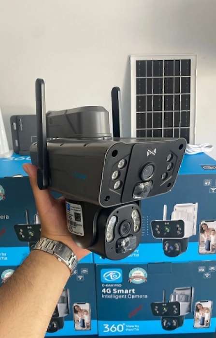

    cybermole
    cybermole's avatar
    Kayıt Tarihi: 29/Mart/2016
    50 adet bundan alacaksın
    50 adet sim kart netgsm internet paketi
    50 adet ssd kart
    pmden numaranı at yardımcı olurum bayi ile görüşürsün alırsın. bu işin aldıktan sonra destek tarafı onemli cünkü bayiden alırsan destekde alırsın saglam.
