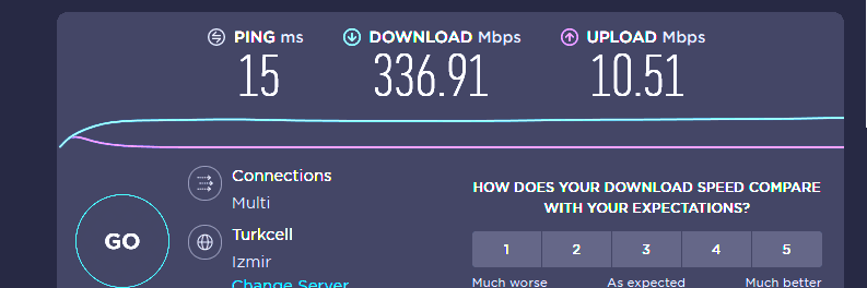

    eve 200 mbps internet bağlattım kurulum yapıldı telefondan kontrol ettim yağ gibi akıyor internet sonra dedim ki bilgisayara gideyim bir kaç dosya falan indireyim derken bir sorun ile karşılaştım internet 100 mbps yi geçmiyor anakart msı b450m pro m2 yani benim anladığım kadarı ile gigabit etherneti destekliyor modem de destekliyor zaten kullandığım kablo cat6 kablo direver yükledim yeniledim format attım ayarlardan ikili 1gbps aç dedim onuda yaptım hatta biraz uçup biosu bile güncelledim ama yok 100 mbps yi geçmiyor

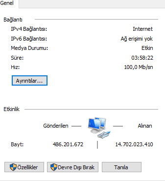

    Hocam çektiğin fotoda zaten ethernetine gelen max hızın 100mb olabileceği yazıyor.(fotodaki bağlantı nın altında hız:100mb/sn yazan yer) Büyük ihtimalle modeme takılı olan portun 100 lük o yüzden daha fazla hız alamıyorsun. Aradaki cablo cat5e ve üzeri standartlardaysa problemin kablodan yada pc den değil %99 modeminin bağlantı portundan kaynaklıdır.
