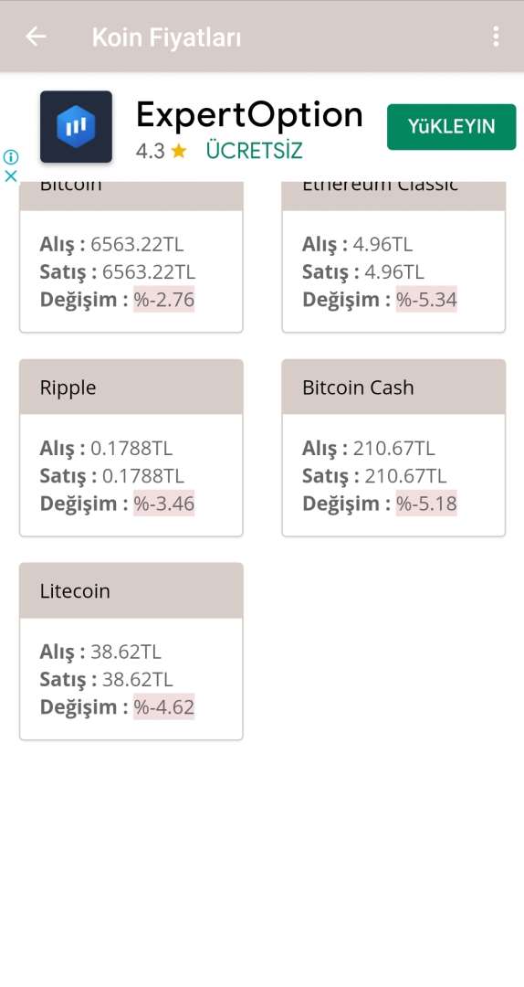

    Merhaba Hocalar,
    Daha önce açtığım alttaki konuyu güncellediğim de anasayfaya düşmedi o yüzden buradan devam edersek sevinirim.
    Daha önce sürükle-bırak ile Thunkable ile yapmıştım. Daha sonra çoğu şey eksik kaldığı için ve yeni bir programlama dili öğrenmek için Kotlin ile yazmaya karar verdim ve ufak tefek değişikliklerle yeni sürümü yayınladım. Yeni özellikleride ekleyeceğim yalnız yeni sürüme geçince aktif 220 kullanıcımda varken bir den 160 a düştü yeni sürümü beğenmediler sanırım :)

    +1 indirip puan verdim hoca. Nacizane bi kaç kelam etmek gerekirse, "Hakkında" gibi bi menü daha yap orası içerisinde gizlilik sözleşmesi linki, kısa bi hakkında metni yaz ayrıca oradan da kullanıcıların puan verebilmesi için teşvik edici bi cümle ile link koy ve puanlama sayfasına gitsin yada içeride açılsın.
    - Kotlin temalarına veya https://color.adobe.com/tr/trends gibi yerlerden renk paleti seç ve uygula bu renkler fazla soluk özellikle içinde reklam açıldığı zaman reklamlar cıvıl cıvıl uygulama sönük kalıyor.
    - reklam alanı yüksekliğini biraz daha düşürebilirsen güzel olur uygulama içi metin reklama nazaran daha küçük geliyor burada hangi reklamın açılacağını bilemeyebiliriz tabi ama ortalama bir şeyler yapmak gerek.
    - Reklam alanı position absolute gibi bişi sanki koin başlıkları arkada kalıyor başlıklar tam görünmüyor.
    - Reklam alanı alta almak kullanıcıyı daha az irite edebilir. üstte olması direk reklam odaklı olduğunu yansıtıyor.
    - koin ile ilgili bulduğun veri seti veya api içiin daha kapsamlı bir şeyler bulabilir misin, tek seferde daha fazla koin çekip atabilirsin.
    - koin sayfası için bi filterList koymak gerekir, içerik arttıkça ilgili koin'i (veya koinleri) hızlı erişebilmesi için,
    - varlıklarım tarafı bi gibi bi menü daha yapılıp favorileri oluşturabilirsin mesela bitcoin, ripple ve gram altını favorilere attım ve bunların gösterildiği bir sayfa kişiselleştirilmiş bir sayfa olduğundan daha kullanışlı olacaktır.
    hayırlı olsun.
    hayırlı olsun.
    değerli yorumların için teşekkürler hocam, maddelerine acıklık getireyim
    - Evet Hakkımda gibi bir sayfa yapıp orada puan vermeleri için bir alert ekran çıkartıp yorum ya da yıldız vermelerini sağlayabilirim, (not ettim)
    - renk seçimi için material design'ın color toolunu kullandım oradan aldım : https://material.io/resources/color/#!/?view.left=0&view.right=0&primary.color=D7CCC8
    - reklam çözünürlüğü smart_banner olarak geçiyor o da google admobun telefonun çözünürlüğüne göre ayarlıyor.
    - reklam alanı evet maalesef o şekilde kalmış emulator de sorunsuz gözüküyordu gözümden kaçmış
    - tüm koinlerin olduğu veri var elimde fakat hepsini yayınlamak istemedim belli başlı koinleri yayınladım ileriki zamanda düşünebilirim.
    - son maddeyi de not alıyorum çok mantıklı yapmaya çalışacağım.
