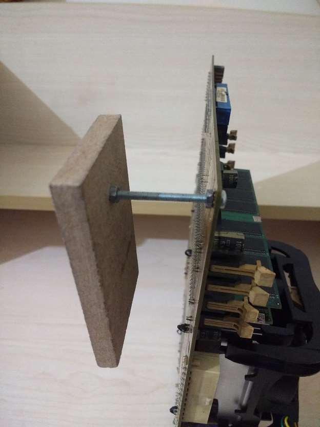

    tamamda kanka bu yükselticileri tahtaya nası tutturucam onu çözemedim :D bunu halletsem gerisi gelcek. epoksiyle yapıştırmayı düşündüm ama yükselticinin alanı çok az olduğu için sağlam tutmaz gibi geldi.
    Sık sık kutu vb. şeyler yaptığım için bayağı tecrübeliyim bu konuda :) Sanırım anakartlar m3 metrik vida kullanıyor. Ben bangood dan set halinde almıştım.
    m3 boyutunda vidalı spacer : anakart üstten ve tahtanın arkasından vidalarsan arada kalır.
    m3 boyutunda boru spacer : uzun bir m3 vida -> anakart -> boru spacer -> tahta -> pul + m3 somun.

    Daha basiti ; sanayiden yada vida satabilecek bir yerden 3mm vida ve her vida için 3 somun al.Şu şekilde yaparsan,yüksekliğini de istediğin şekilde ayarlarsın ;

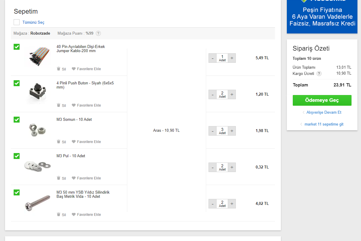

    nette uzun M3 civata bulamadım ya, en fazla 30mm falan bulabildim, yakınımda da gidip alabileceğim bir yer yok :/

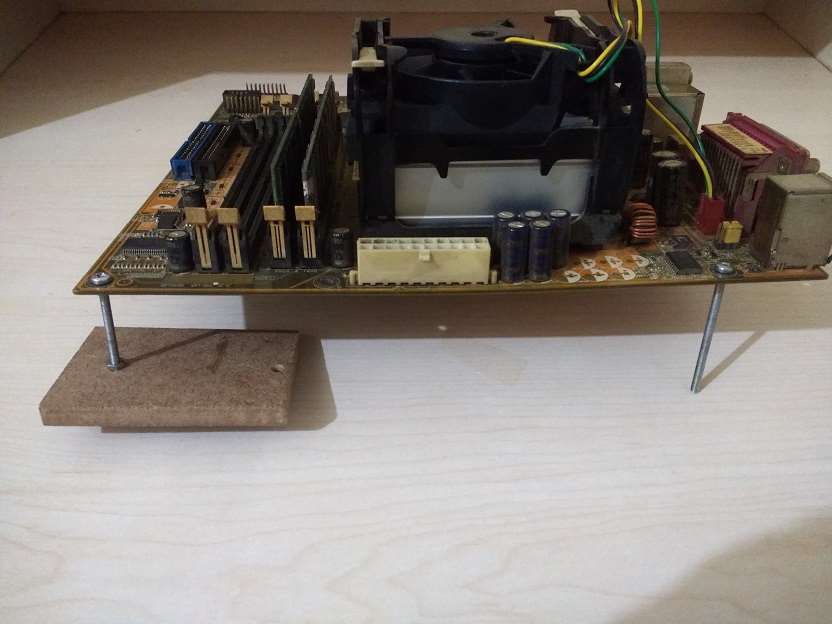

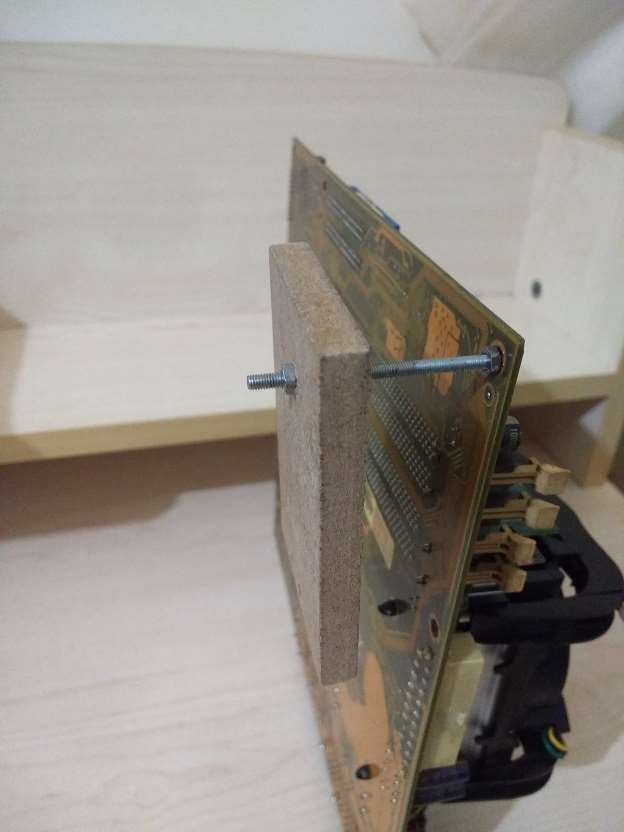

    bunları aldım. bide sokaktaki nalburdan tahtaları alcam, sonuçları paylaşırım
    tahtaların üstünü ya vernikliycem ya da karbon fiber sticker alıp onla kaplıcam, hangisini yapsam emin olamadım
