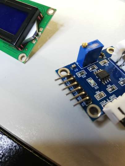

    Merhaba, akvaryum kullanmak için arduino unp r3 ile ph ve derece ölçer bir sistem yapmak istiyorum, elimde olan malzemelerin resimlerini ekledim, nette kod aradım ama hepsi bir arada bulamadım veya çalışmadı acemilik işte, olurda yardım etmek isteyen olursa teşekkürlerimi sunarım..

    3. Resimdeki kartın pH prob kısmı var demi ? Birde O Kart sinyalleri Dijital olarak mı veriyor Analog mu ?

    risk53 bunu yazdı
    hocam resimden cok anlaşılmiyor ama coaxial kablo girisi gibi görüyorum. dijital bir data taşımak için kullanılır normalde. sadece soketi tırnaklı cikmasin diyede kullanılmış olabilir gerci.
    edit: resmi tekrar inceliyince, orta da ki chip sadece data encoding için olmayacağından, analog bir datayı dijitale ceviriyordur. sensor analog diye düsünüyorum

    Evet ph prob var,
    sırası ile bağlantı   T1 - 2V5 - PO - GND - GND - VCC

    Biraz Karışık bir işlem ama bildiğim kadar anlatayım.
    Öncelikle O kart üzerindeki Po pH analog sinyal çıkışı diğer + ve - bağlarsın kullandığın arduino kart hakkında bilgim yok o katın analog girişi varsa oraya Po pinini bağla.
    Ph Kalibrasyon sıvılarına ihtiyacın olacak 4.01-7.01-10.01 bunları temin etmen gerekir.
    Bunları temin ettikten sonra
    void setup()
      Serial.begin(115200);
    void loop()
    float PH = analogRead(A0);
     Serial.print("PH:");
     Serial.println(PH);
     delay(1000);
    -Üstteki kodları yaz arduino'ya gönder seri ekranı aç.
    -Excel ile alttaki gibi bir tablo oluştur kalibrasyon sıvılarına karşılık gelen değerleri yaz Excelde Ekle/Grafiklerden dağılım grafiği ekle grafiğin Üzerindeki 3 Nokta üzerine sağ tıkla Eğilim Çizgisi Ekle de ve Eğilim Çizgisini biçimlendir kısmının en altında Grafik Üzerinde denklermi görüntüle kısmını işaretle Oluşturduğun grafiğin üzerinde bir denklem gözükecek tablo alttaki gibiyse bu şekilde y = -0,03x + 25 ( Bunu bulmanın daha kolay yolu olabilir ben lise terkim okumuş arkadaşlar yardımcı olabilir)
    DEĞER   PH
    700   4
    600   7
    500   10
    Sonra Üstteki arduino kodundaki  float PH = analogRead(A0);  kısmını float PH = analogRead(A0)*-0.03 + 25; olarak değiştir. Muhtemelen doğru değerleri alacaksın. Sıcaklık sensörü içinde aynı şeyi değişik sıcaklıkları referans alarak ayarlayabilirsin. Ekrana yazma kısmını da Webde kolaylıkla bulabilirsin.

    Merhaba Arkadaşlar şöyle bir kod buldum ve birinci satırda pH olayını hallettim kalibre de ettim, şimdi mesele araya dereceyi nasıl yazabilirim?..
    derece pH sensörüne bağlı DS18B20 nette bulduğum bir resim ile arduino anakart üzerinde 2 ye bağladım!?
