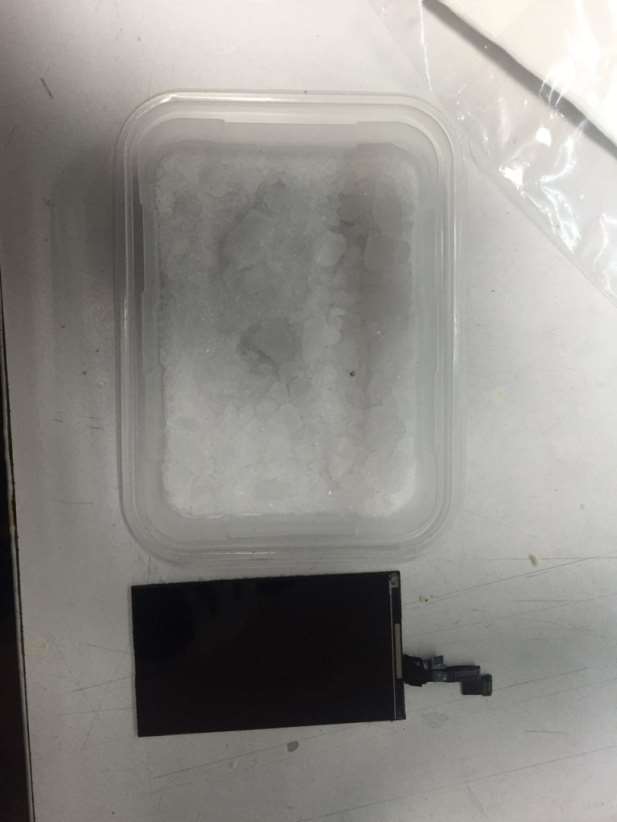

    Merhaba arkadaşlar,
    20x20cm boyutlarında (boyuta göre işin rengi değişiyormu bilmiyorum) bakır levhayı -150 derecelere hızlı bir şekilde soğutmak istesem nasıl bir yol izlemem gerekiyor?
    Evde bulunan malzemelerden bu işlemi yapmak mümkünmü?
    Teknik ve teknik olmayan önerilerinizi bekliyorum kolay gelsin.
    Güncelleme

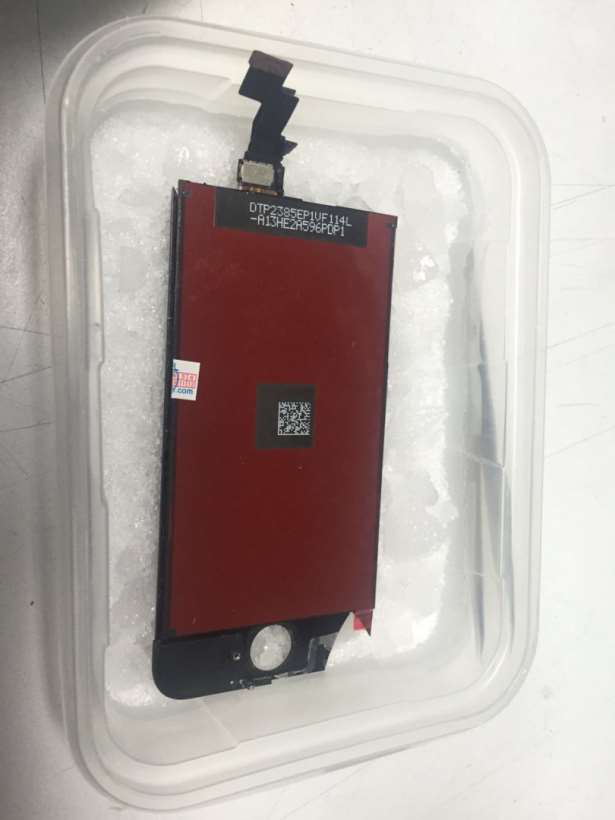

    Hocalar kuru buz ile deneme yaptım -75 -80  e kadar soğuttu ve 7 8 dakika sonra dokunmatik paneli  lcd den ayırmayı başardım
    Ama buz eridiği için kısa zamanda sıvılaşıyor bakır plakayı işin içine karıştırmadım bakır levha ile -80 i yakalayamayabilirim.
    -80 zaten kuru buz un maximum soğutma derecesiymiş
    Kuru buz u katı halde tutabileceğim bir sistem arıyorum nasıl yapılabileceği ile ilgili bilgisi olan varsa konuya eklerse memnun olurum yakaladığım  gelişmeleri tekrar konuya eklerim.
