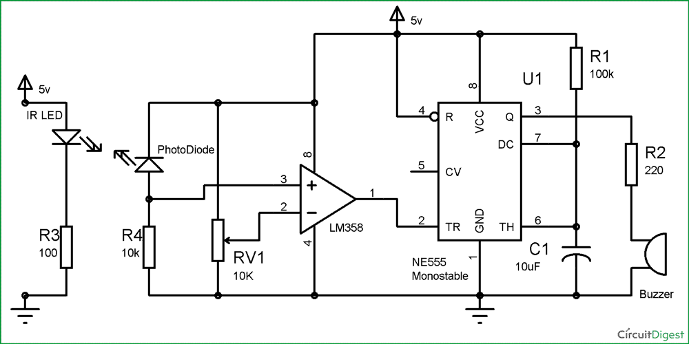

    Herkese merhaba,
    Yav bilgisayar mühendisliği diye geldik. Programlamadan çok elektronik işleri var. Bende hiç anlamıyorum. Aşağıda linkini ve resmini koyduğum devrenin baskı devre şemasını hazırlayıp ütü baskı yapmam gerekiyor. Ares programıyla internetten baka baka bir şeyler yapmaya çalışıyorum. Ama bir sürü hata falan aldım, saatlerdir işin içinden çıkamadım. Basit yolunu tarif edecek, el atacak birisi varsa çok memnun kalırım. İyi çalışmalar...
    Link: http://circuitdigest.com/electronic-circuits/ir-security-alarm-circuit

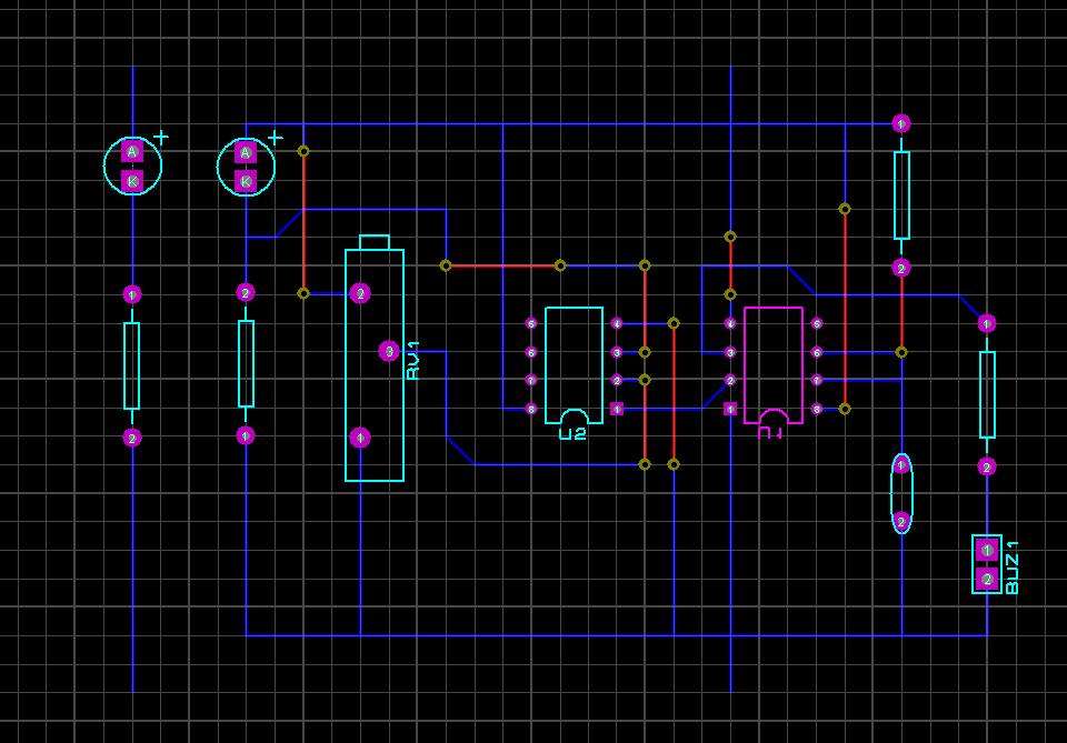

    Hocam olmuş mu kontrol edebilir misiniz?

    cok dikkatli bakamadim ama koydugun lm358 ters hocam diger entegre dogru yerlestirilmis.  kimse yardimci olmazsa aksam dondugumde bakarim hocam

    umarım hoca ödevde devrenin çalışmasını istemiyordur. Daha önünde bir sürü problem çıkacak. proteus bişey değil. İleride uğraşmayı düşünmüyorsan, bir ödev için kastığına değmez. Gidişattan puan almaya bak hocaya uğraştığını emek harcadığını göstermeye çalış. Asetat kağıdı alıyorken fotokopi makinasına girenlerden al paketinde (for copier gibi bir şey yazar kontrol et mutlaka). bazı cahil kırtasiyeler şeffaf naylon bişey veriyor printerın içinde eriyor printer bozuluyor.

    hocam yollar çok ince erir bu asidin içinde yolları kalınlaştır aldığın hatalar compenentin baskı devre şekli yoktur ondan hata alıyorsundur. devreyi sen isiste kurmamışsın sanırım birde yanlış hatırlamıyorsam çıktı alırken 1 kere ters çeviriyorduk yazıcıdan compenentler bacakları çevirlmemesi için yoksa areste o mod açıkmı oluyordu sen 2 şekildede çıktı al bence (kağıdı ters çevirince baskı yapmak için baskıda ters dönüyor)
