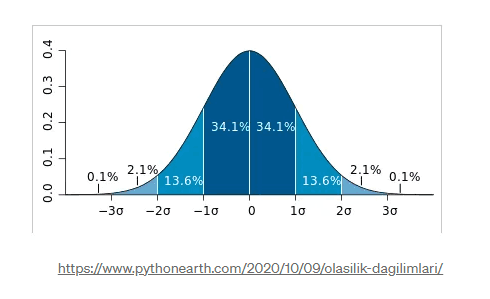

    İlk aklıma gelen 1.000.000 gibi yüksek bir sayıda 1 ile 10 arası sayılar üretip olasılık dağılımlarını incelemek. Olasılık dağılım grafiğine uymayan dizi sayısı rastgele değil derdim fakat biliyorum ki buda soruya %100 bir cevap olamaz. Düşününce insanda rastgele sayı üretebilir. Kasıtlı olarak hep aynı sayıyı ya da sayı dizinini söylemezse.
    https://medium.com/machine-learning-t%C3%BCrkiye/olas%C4%B1l%C4%B1k-da%C4%9F%C4%B1l%C4%B1mlar%C4%B1-ad58c093d0c
