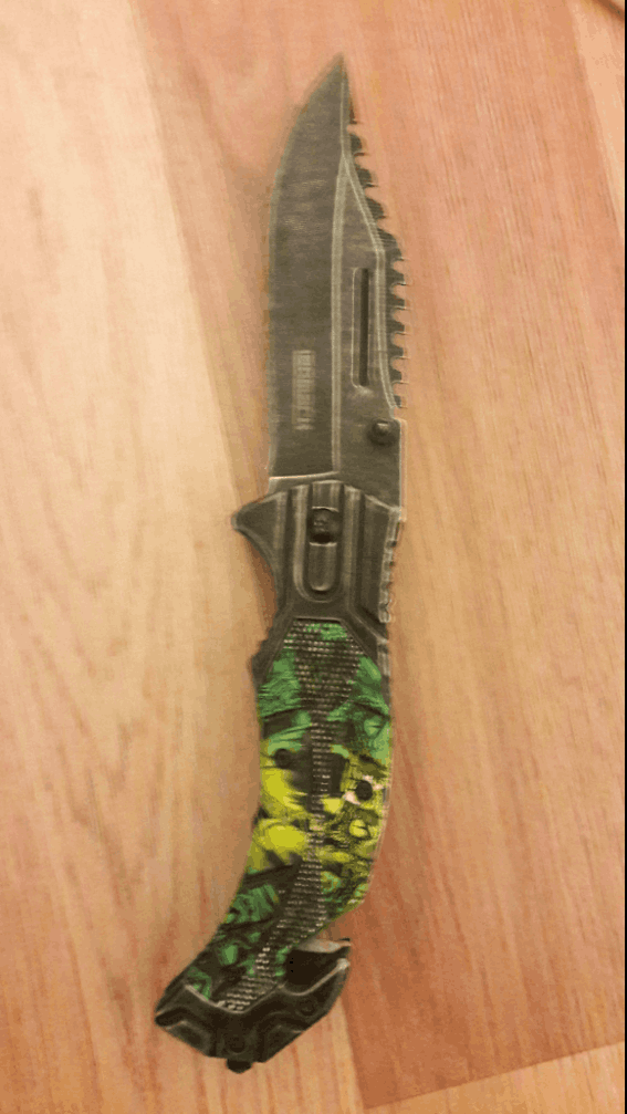

    o linkteki çakı müadili bir çakı var taşımak için güzel. sustalı degil ama içinde mekanizma var bilek hareketiyle sustalı hızıyla açtırabiliyorsun.
    kullanmak için degilde taşımak için iyi bir bıçak ormanda orda burda yekpare bıçak al

    2 yıldır var bu bende gayet güzel arka kısmıyla gazoz felanda açarsın sana lazım olur. beline takıyorsun klipsinden hissetmiyorsun bile
