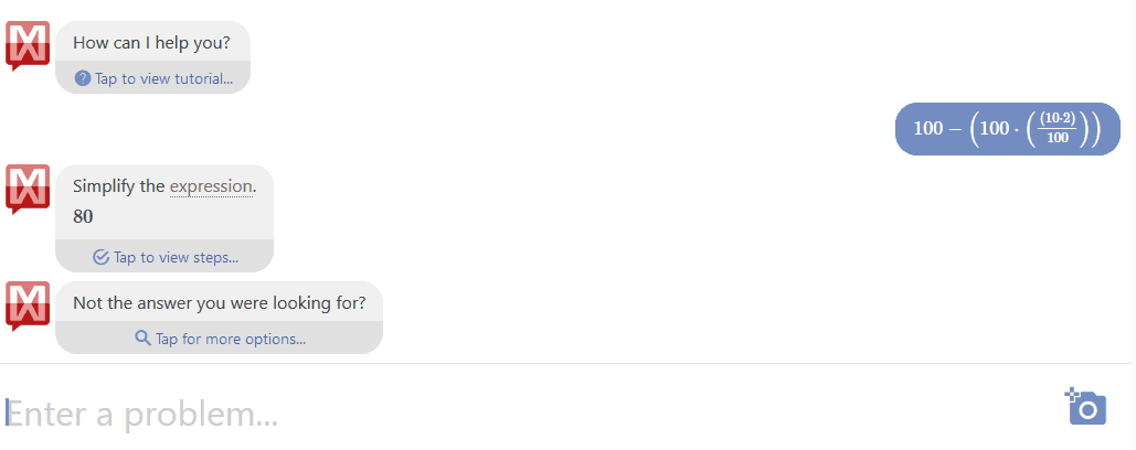

    herkese merhaba. Gece 2 3 saat uğraştırdı bu pezevenk neden olmuyor nereyi atlıyorum bilmiyorum.
    Telefondan aynı işlemi parantezlerle yaptım istediğim sonuç çıkıyor
    Casio fx-991ES hesap makinemle yaptım yine dorğu sonuç çıktı.
    Tek tek elimle çözüyorum yine aynı sonuç çıkıyor ama uygulamada 80 çıkması gereken yerde sürekli 100 geliyor...
    Resim atıcam ve tek tek neyin ne olduğunu yazıcam. Bilmediğim bir haltlar var bence yoksa C# doğrudur :D
    kampanyaFiyatım = 100-(100*((10*2)/100); işlem bu.
    Ahanda burada da internetteki bir problem solver'ın sonucu.
    Tamamdır benim mallığım... Değerler dışarıdan int olarak geliyor. Bunları dobule'a çevirdim sorun çözüldü.
    10*2/100 ifadesi int olarak dışarı 0 geliyor... Aslında gelmesi gereken 0.2 ama int diye 0 geliyor
