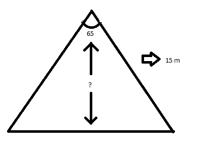

    Hocalar, ben ( https://www.etstur.com/Yel-Degirmeni-Bungalow-Otel?utm_source=criteo&utm_medium=retargeting&utm_campaign=CROmerged&utm_term=KRMS&utm_content=yeldbg ) linkinde bulunan üçgen evler gibi bir evi araziye yapmak istiyorum marangozluk elimden gelir fakat bunun projesi için gerekli olan şeyler var.
    Mesela; ben on metrelik 5x10 kalas alıp iskelet için kullanacağım ama bunları bir açı belirleyip üçgen halinde iskelet yapsam yerden yüksekliği ne kadar olur ( yani hangi açıda kaç metrelik bir yükseklik olur) onu hesaplayacak, uzunluk ölçülerini girdiğimde kaç metre karelik yerim olur, ölçülerini girdiğimde ne kadar tahtaya ihtiyacım olur bunu hesaplayabilecek bildiğiniz bir program var mı?
    Program yoksa bile gerekli matematik formüllerini de verseniz bana kafi..

    benim kast ettiğim mesela 15m lik kalasları 65 derece ile çatsam kaç metrelik bir yükseklik olur onu hesaplayacak bir program mıdır bu?

    Hocam bu sekilde alt tarafin uzunlugunu bulursun, 65lik açıdanda dik indirip yuksekligi bulursun.
