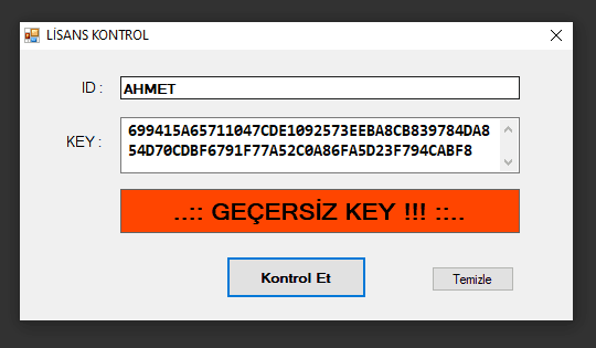

    Papaz olunan bir müşteriyle yaşananlar sonucu gelişen bir soru. Hatta iddaya girildi. 2 gün süre verildi.
    Aşağıdaki basit bir demo key validator program yazdım. Sadece girdiğiniz keylerin doğru/yanlış olduğunu söylüyor ve clientlara dağıtılacak. C# ile yazdım ve herhangi bir kod gizleme, karıştırma(obfuscation) yok. Yalın C# kodları, offline tek çalışan basit bir exe dosya.
    Müşteri bunun büyük bir güvenlik açığı doğuracağına inanıyor.
    - Şimdi bu programı reverse engine ile algoritmayı kırarak kendi keylerinizi yaratabilir misiniz?
    - Bunu engellemek için nasıl bir algoritma kullanırsınız.
    Not: Amaç bilgi paylaşımıdır. Ben yaptım oldu değil. iddalı olan varsa dosyayı gönderebilirim.
    Kod ve binary : https://drive.google.com/drive/folders/1UrOnKoGcqWqYe2MdI3z67HWdV0sXK7eb?usp=sharing

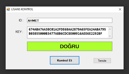

    Güzel cevaplar geldi teşekkürler ama doğru tahmin gelmedi :)
    Öncelikle şunu belirteyim bu kodlar auth. için rfid kartlar içinde olacak, program sadece doğruluğu kontrol ediyor. Yani dönen değeri true olarak değiştirip programda "key geçerli" yazdırmak bir çözüm değil.
    Dosyayı paylaşıyorum, devasa kod blokları yok. Tamamı 30-50 satır satırı birşey.
    Link : https://drive.google.com/drive/folders/1UrOnKoGcqWqYe2MdI3z67HWdV0sXK7eb?usp=sharing
    Örnek id/key ciftleride paylaşayım :
    ID: CUKUROVA KEY: 41905C69422BE4BBF4E64505F2842FF554AEE9BD3341D3C62A3D41B6EB2724C9674A74B492D46CF4
    ID: CUKUROVA KEY: 86A0150918A5C0552E7DA9E292081D630B2D95160A2D078895A9C41EA2CBF45C020EC0A87F18A8A9
    ID: CUKUROVA KEY: 535EB414EBFBDA6AFC787C7C1E258D0C21BAE2D86C7483FE40219BCD051384BBE4C1B79CEDA457F1
    ID: AHMET KEY: 68757ED3D42724C692EEBF0489C8DC58D83AB8B40845F981B9A48064ECAE4D6E8DBDD5A34922374F
    ID: AHMET KEY: 38A81A633FE28C2478B2F26629FA4A42D6B4C20B4A03D6800F2A1E154DCAE35FCDEFA8CBACDA2319
    ID: AHMET KEY: 21443AC54E32CF777276A87ED00825C74F83E82B62FD66A7BD308CC6B9E38960FBFC369AB97A20AD
    Eğer decompiler edemeyen olursa doğrudan kaynak kodları da gönderebilirim.
