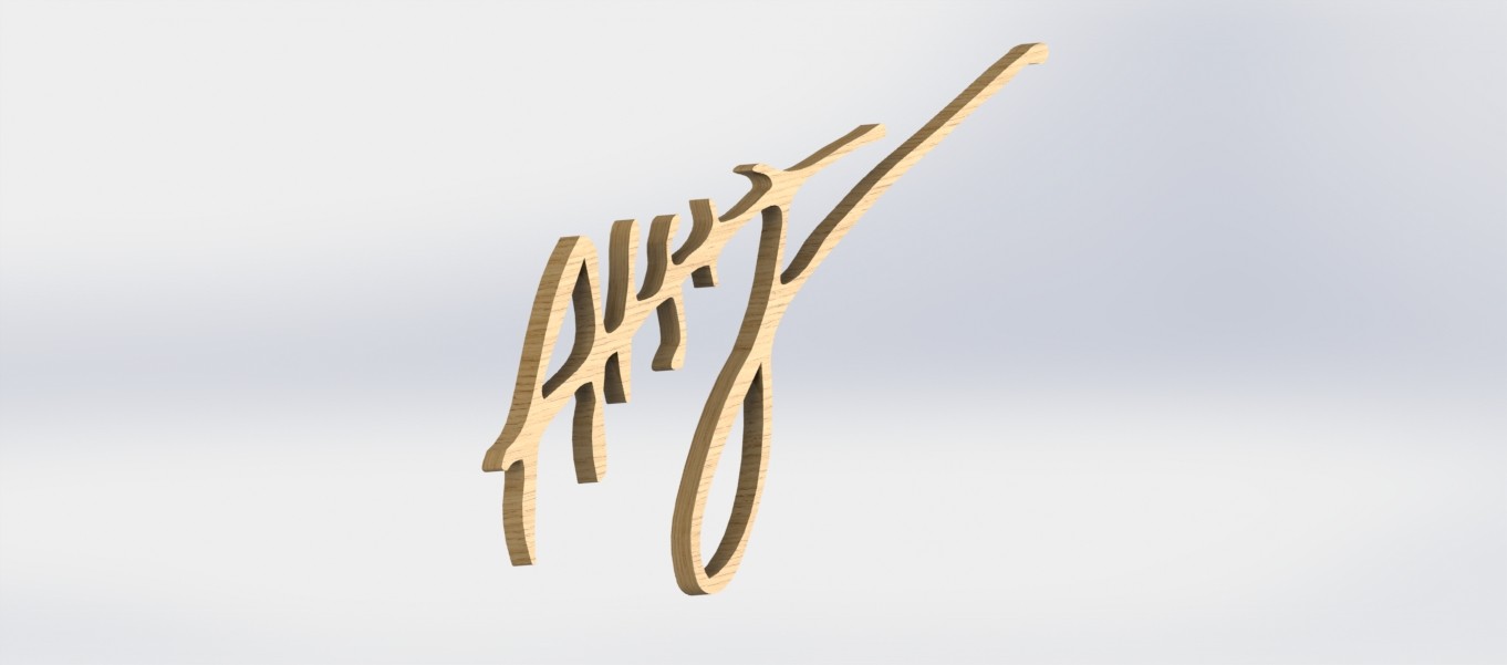

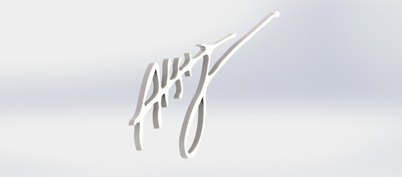

    Tasarım Solidworks
    Kalınlık 15mm
    STL dosyası, bu dosya herhangi bir CAM programında cnc, gcode formatına dönüştürülecek, (CAM bilmediğimden yapamadım)
    https://drive.google.com/file/d/0B4e2PCIvKImzX2RDcm13cDRtZFk/view?usp=sharing
    Solidworks Parça Dosyası (.sldprt)
    https://drive.google.com/file/d/0B4e2PCIvKImzdTEwN2x0ekZ2LW8/view?usp=sharing

    Bunun köşeleri resimdeki gibi keskin çıkmaz cnc'den, en az 1.5mm radyüslü çıkar.
    Ayrıca cnc'de o kadar ince malzeme işlemek çok zahmetlidir.
    Atıyorum 5mm kalınlıkta malzemeyi direkt bağlayamazsınız, tırlar.
    Önden işleyip arkadan tekrar bağlayıp paso alıp düşürmek gerek, sıkıntılı işler.
    Poli karbon malzeme dersen reklamcılar cnc routerda keserler,  pleksiglas olduğu için işlenebilir ince malzemeden.
    Lazer...

    CNC tezgahı olan biryere istediğin malzemenin autocad halini at onlar hallediyor gerisini

    Fikir veren bütün herkese teşekkür ederim hocalar.
    Sanırım CNC bu iş için fazla zahmete sokacak beni.
    En iyisi ben bir tabelacıya gidip vektörel hallerini vereyim, onlar halletsinler.
