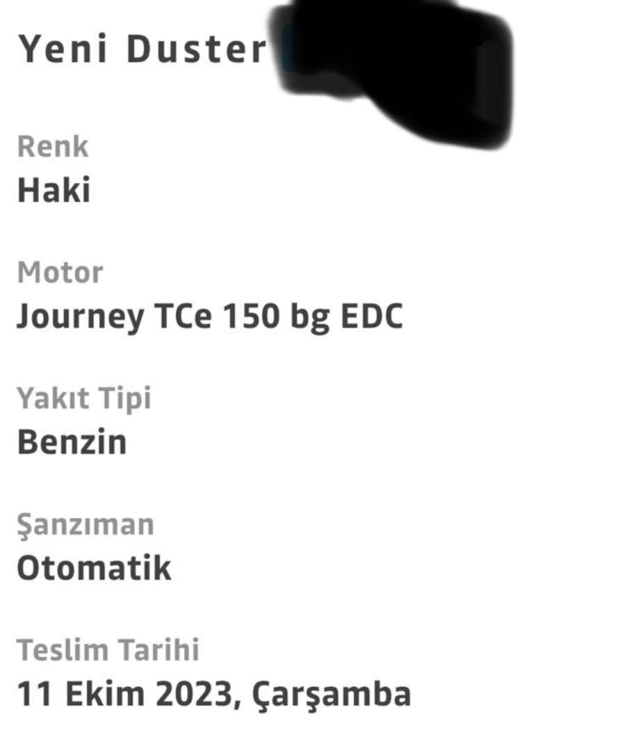

    arkadaşlar baba 15 yıl önce sıfır dacia duster araç aldı. Ben araba ve mekanik şeylerden pek anlayan biri değilim.
    geçtiğimiz aylarda yine aynı sorun olmuştu arabaya parça beklediler geçici bir araç verdiler 1 2 hafta sonra aracını aldı. Şimdi yine aynı sorun olmuş . Belirtileri ; araç ilk kalakarken gaı tam algılamıyormuş sonra birden kalkabiliyormuş bazende hiç sorun olmuyormuş. garanti kapsamında ikinci kez haber bekliyor şu an.  arayacaklarmış 1.5 günde filan hallederiz demişler.
    şimdi babamında içine sinmiyor. diyorki satıcam arabayı ikinci el alıcam.
    kendisi hobi bahçesine gidip geliyor filan bu arabayla.
    yapılabilecek başka birşey yok mudur yoksa normal mi bu durum sormak danışmak istedim.

    Araç tam olarak bu. Olay da şu daha önce de aynı sebep ile gidiyor baba. Parçayı değiştiriyorlar. O sırada babaya idare etmesi in başka bir araç veriliyor. Bir hafta sonra arabayı alıyor ( o neyse parçası gelmesi beklenmiş. Şimdi aradan 3 4 ay geçti. Ve aynı sorunu tekrar yaşıyor. Yine test sürüşüne çıkmışlar. Tekrar bakacaklarmış.
    Daha 1.5 yılda 0 arabada aynı sorun iki sefer olunca canı sıkıldı. Satayım diyor. Ben öncesinde buraya sorayım istedim. Dediğim gibi ben pek anlamıyorum bu araba işlerinden

    Gaz pedalını kontrol etmişler mi? Artık herkes obd ye bağlayıp hata çıkarsa değiştiriyor. Gaz pedalı artık elektronik oluyor. Voltajı sağlayamıyor olabilir ya da içindeki potansiyometre eşlenipi devre yırtılmış olabilir.
    İlk kalkışta gaz algılamaması bir çok sebepten olabilir.
    Tce motor iyidir normalde.
    Sorunu tespit etmek için motoru dinlemek ECU yy incelemekte gerekir. Belki ECU bile bozuk olabilir
