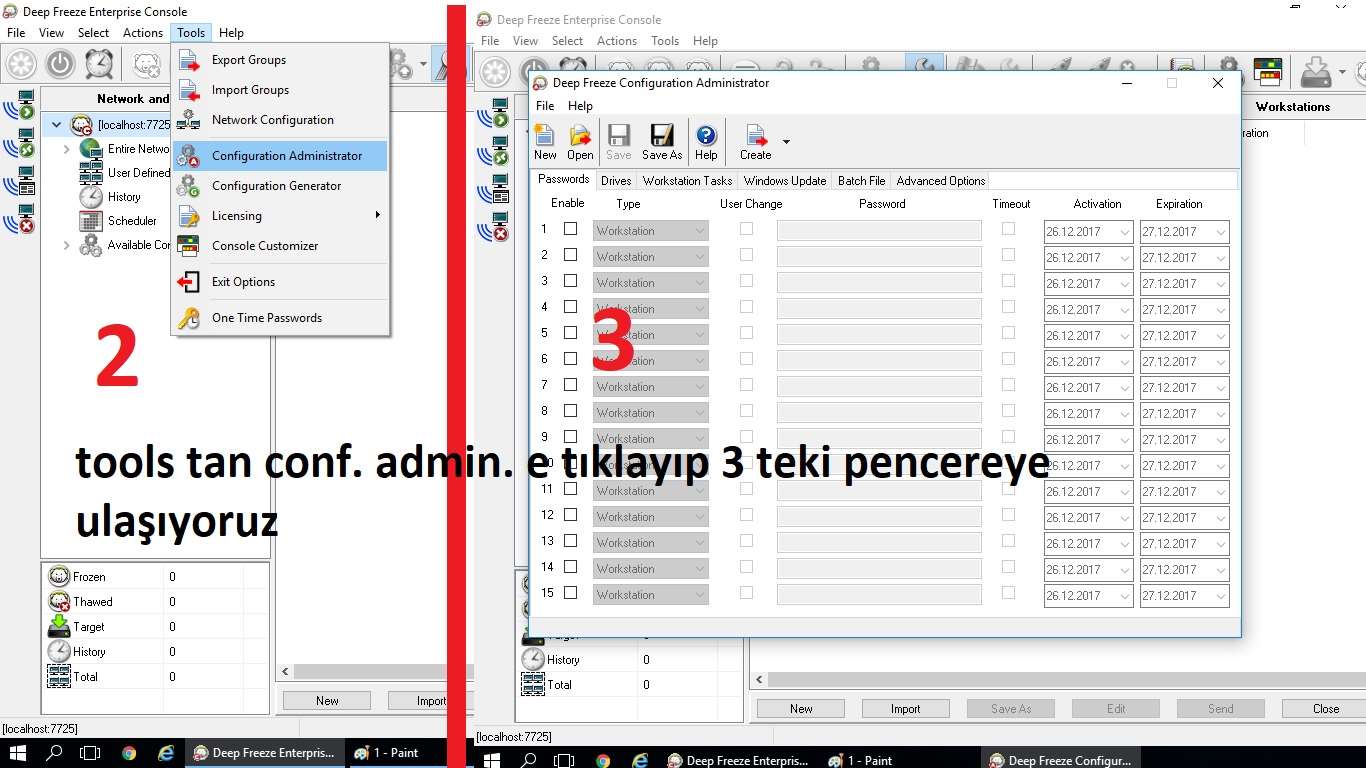

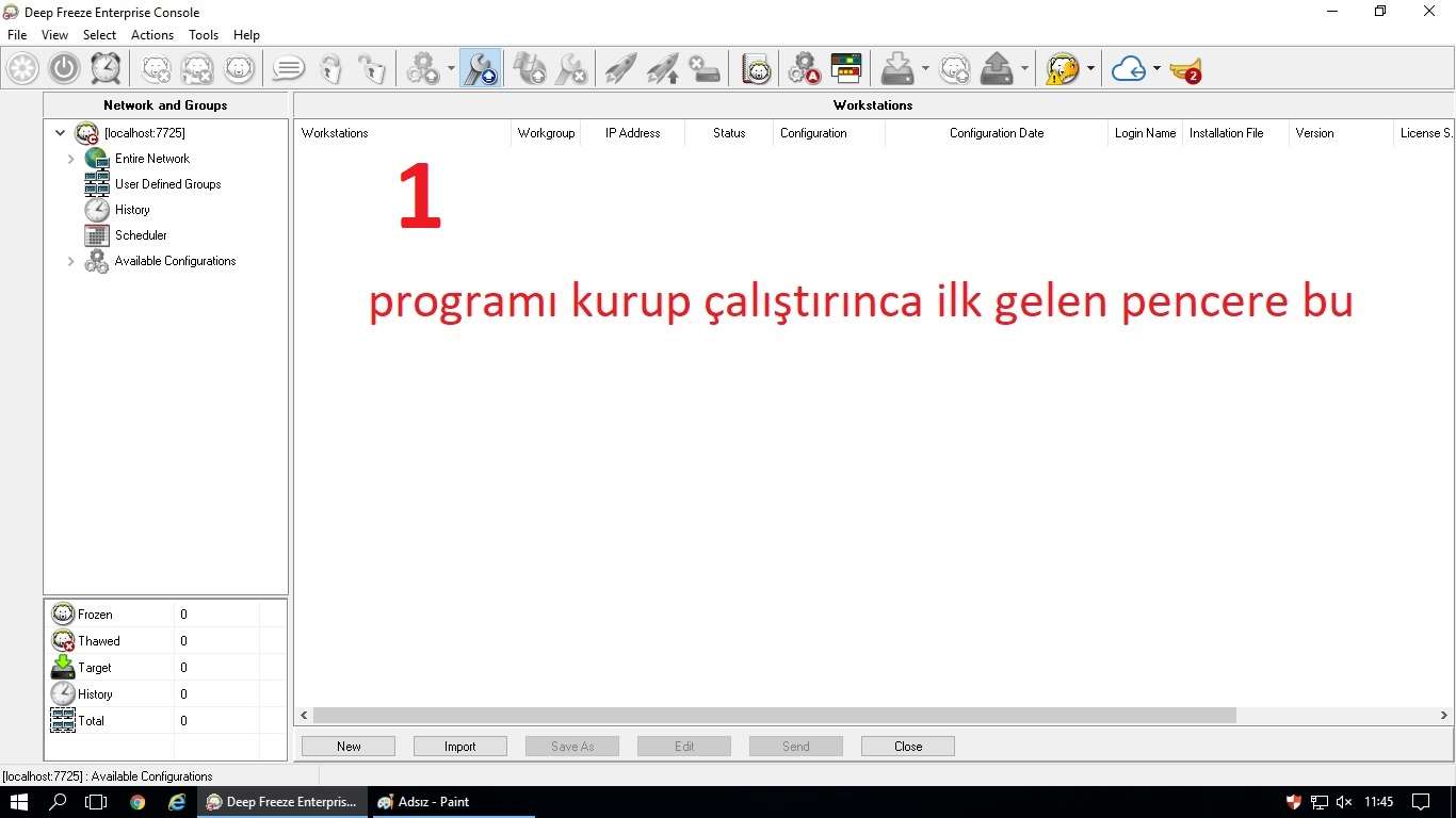

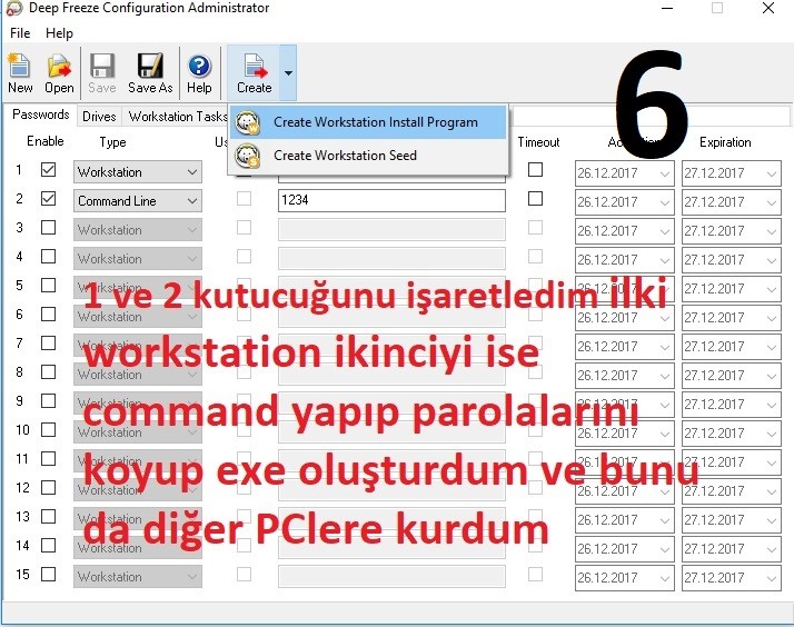

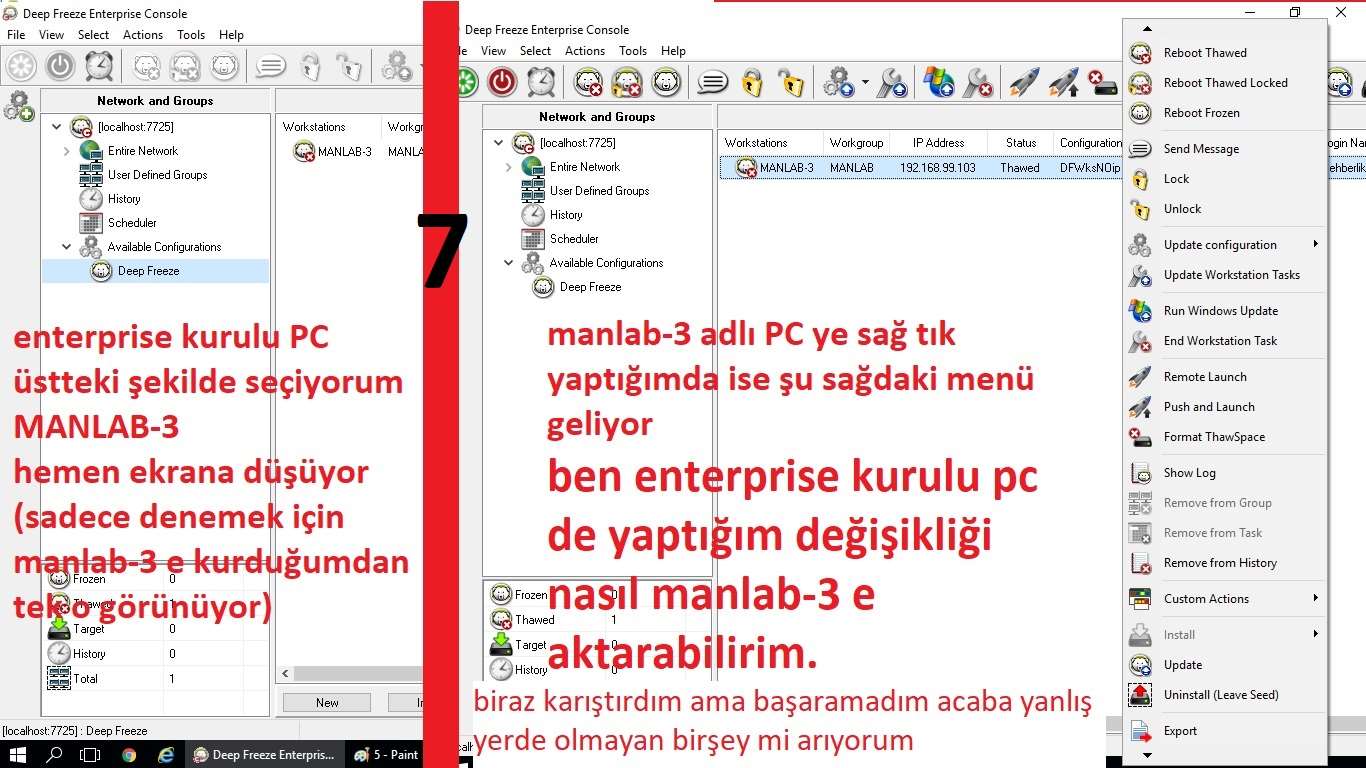

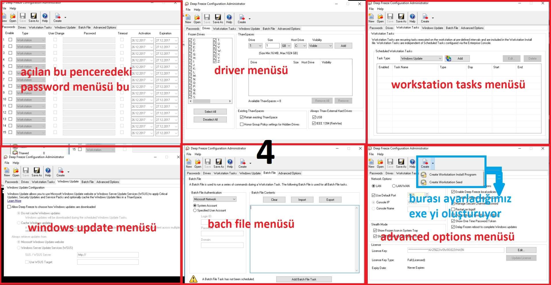

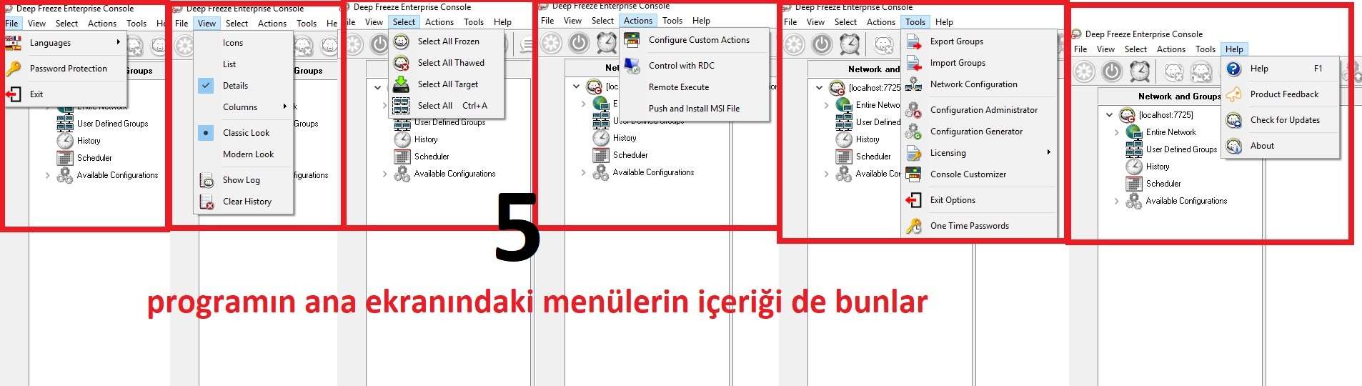

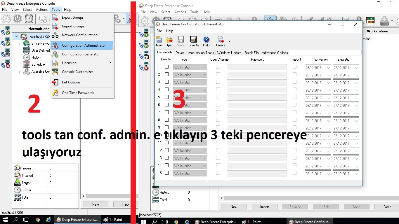

    @SpyBreak hocam ilk 4 resim (numara olarak 5 numaralı resim dahil) programın resimleri
    son 2 resim (6 ve 7 numaralı resimler) ise benim kurup denediğim kısma ait
    1 https://i.hizliresim.com/1GzAJj.jpg
    2 https://i.hizliresim.com/LO9qbo.jpg
    3 https://i.hizliresim.com/rJPbOm.jpg
    4 https://i.hizliresim.com/7yRG6Y.jpg
    5 https://i.hizliresim.com/POXbl5.jpg
    6 https://i.hizliresim.com/g9m1O5.jpg

    ana makinadan exe oluşturup kurduğum makinaya bağlantı sağladım. kapatma, yeniden başlatma, aktif deaktif etme hatta mesaj gönderme gibi işlemler yapabiliyorum.
    benim istediğim şey ana makinadaki değişikliği ağdaki deep freze kurulu makinalara aynı anda yada kapatıp açınca uygulamak. tabi bu nasıl olur bilmiyorum ya eş zamanlı değişiklikleri uygular ya da direk yapacağım herhangibir kurulumu ana makine aracılığıyla tek işlemde ağdaki bütün makinalara kurmak.
    bunu deep freze workstation yapıyor diye okumuştum ama gerçekliği nedir bilmiyorum.
    dediğimi deep freze değilde şu program yapar derseniz onu da denerim.
    internet kafe ci arkadaşlar dediğime benzer program kullanmış olabilirler varsa önerecekleri program önerilere açığım.
