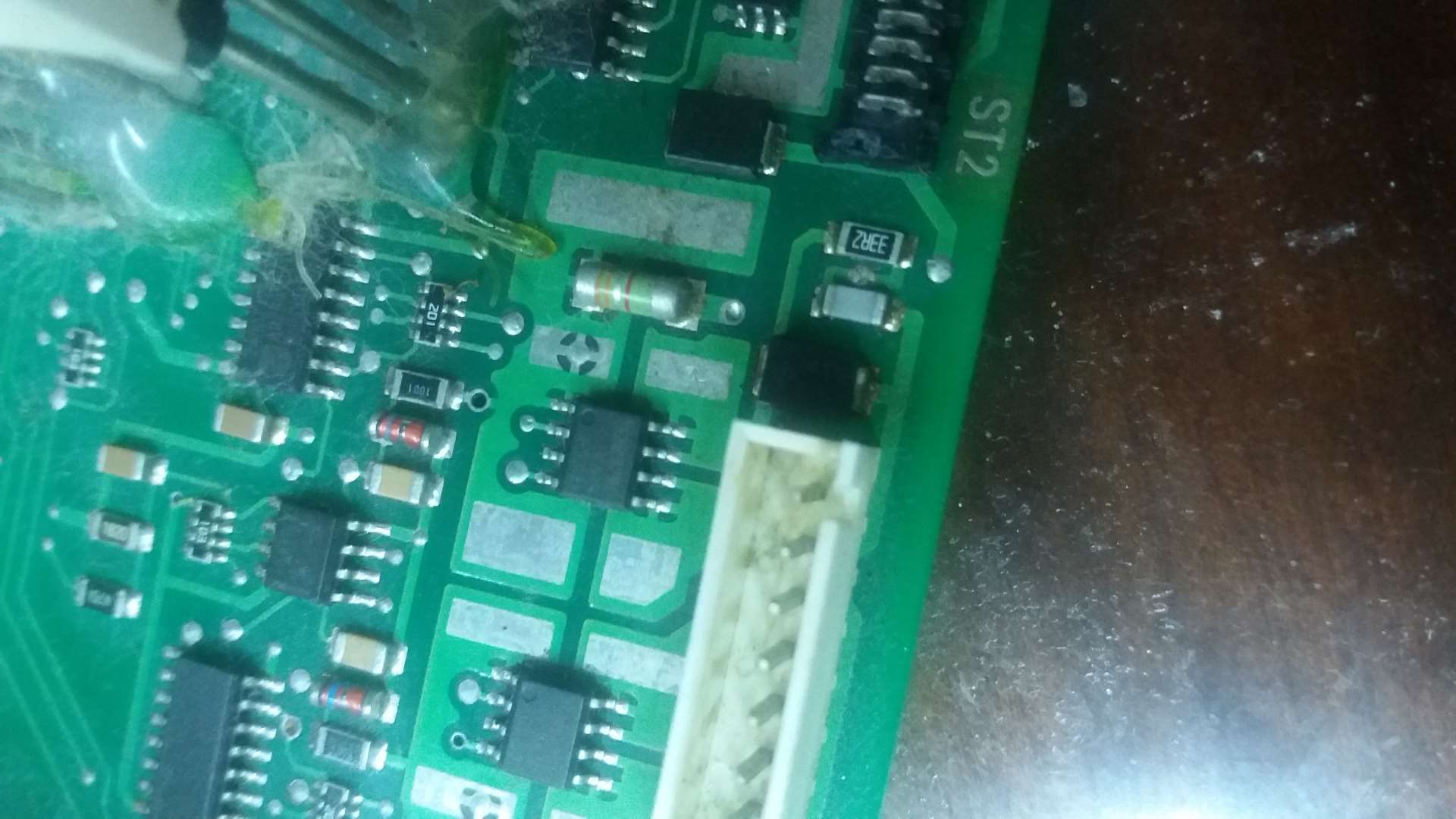

    Merhaba müridler , elektronikçi bi arkadaş var bir diyot arıyor bi sor tbt bilir dedi. Bildiğimiz bilgiler şunlar : Diyot üzerinde  CM 34 diyot ama bulamıyoruz.
    http://www.canics.com/mfglogos.php
    bu sayfada altta  bu var bizim doyodun üstündeki logu budur.
    Şekil bu devre kartı üzerideki. Büyüteçle ancak görününce böyle paintte aynısını yaptım
    dcpromo tarafından 17/Ağu/17 22:57 tarihinde düzenlenmiştir

    Hocam nerede kullanacakmış? Bir devrede var da arızalanmış onumu değiştirecek? Şema, resim filan biraz bilgi verirseniz daha rahat bulunur.
    Muhtemelen SS34 dür.
    edit:  Bu dokümandan birşeyler çıkabilir. Hangisine benziyor mesela?
    https://www.vishay.com/docs/88912/diodesgroupbodymarking.pdf
    dargut tarafından 17/Ağu/17 17:11 tarihinde düzenlenmiştir

    Arkadaşın o diyot ile bir tamir mi bir tasarım mı yapıyor.
    Bu şekilde bulunmuyor ama şema benzeri bir kaynak var ise onun yerine muadil tahmininde bulunulabilir. Belki ossuruktan bir schottky diyottur.

    dargut bunu yazdı
    Hocam büyüteç ile okunuyor ancak . SS34 değil CM 34 yazıyor. o pdfleri ben de buldum da içinde cm 34 e dair bilgi yok maalesef. Arızalı bir devrede kullanacak hocam.

    O SMD kod olabilir.
    Ne devresinden söktüğünü ve resimini atabilirseniz daha iyi fikir edinebiliriz.
    devrede kartta bulunduğu yerde ki kodu da yazın.

    eski lcd tvlerin hepsinde var gitsin eskicilerde illa bulur bitane.

    siberturq bunu yazdı
    O SMD kod olabilir.
    Elimdeki tek reaim bu simdilik hocam. Veyaz soketin her iki yaninda da aynisi var.

    Cm34 diye bir diyot türü tür olarak yoktur, amblem, veya marka olarak vardır. Diyotun Zenermi, Hızlı Diyotmu, Led diyotmu olduğunu bilmemiz yerine yenisini koymamız içi yeterli bilgidir.
    Senin aradığın diyot bir zener diyotsa ki bence zener orada belirtilen CM34 onun 34 volt olduğunu söylüyor, umarım yanılmıyorumdur. 34 volt zener diyot soracaksın, onu alıp takacaksın.
    Peki tamam resmi gördüm, yinede emin olamadım, devre kaç voltla çalışıyor söylermisin bana?
    ShockMan tarafından 17/Ağu/17 23:52 tarihinde düzenlenmiştir
