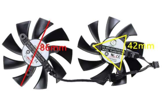

    Selam müridler dün gece ekran kartı fanlarından bir anda ses gelmeye başladı açtım baktım fan sallanıyor. Dokundum hafiften sonra ses kesildi, 15 dakika sonra tak diye fan düştü. Soktum baktım tekrar taktım yarım saat sonra diğer fan düştü. Fanları açtım inceledim rulmanları bozulmuş. Sallanmaktan düşmüş
    Benim bu fanları bir şekilde değiştirmem lazım ama fanların eşdeğerini bulamıyorum, boyutları eşdeğer herhangi bir fan alıp değiştirsem yeterli olacakmıdır.
    Evga geforce gtx780 ekran kartı
    85 mm civarında fanları var.

    Nası bişeye oturuyo tam olarak fotolasana bi fan enteresan bişeymiş ama belki bi çözüm bulunur. Aliexpress linkindeki ölçüler beyle, hayatımda ilk defa üçgen bağlantılı fan görüyorum. fan şekilleri orcinalleri de böyleyse generik yani standart 12 v brussless (fırçasız) motor (haliyle dc) iş görür, biraz boşluk kalır en fazla o da sorun olmaz bence ama nasıl bağlayacağın önemli.

    Fan çapının yanında voltaj değerlerinin de eş olması gerekir. Fanı söktüğünde göbek arkasında değerleri yazar hatta direkt olarak fan modeli de yazıyor olsa gerek.

    Merhaba hocam benim arkadaşın 780ti vardı yanlış hatırlamıyorsam onun da fanları iyi çalışmıyordu. Çinden bu şekilde fan alıp değiştirdik gerçi chip de bozuldu sonradan ama fanlar sorunsuz çalışmıştı.
    model numaraları bende takılı fanlarla örtüşüyor.

    https://tr.aliexpress.com/item/32975720669.html?spm=a2g0s.9042311.0.0.48b94c4dSKshZo
    ali den şu ürünü sipariş verdim. Gelir umarım bir an önce. Corona dalgasına gümrükte filan bırakmazlar umarım.

    keşke acele etmeseydin direk kare fan göm gitsin vida bile atabilirsin alemenyum soğutucu palleri tutar gibi görünüyor enerjiyi de hiç uğraşmadan psudan alırsın olur biter.
    En üste koruyucu plastik var. Aslında haklısın öyle birşey mantıklı olabilir ama orjinale benzesin istedim. Tecrübe olur hem bize
