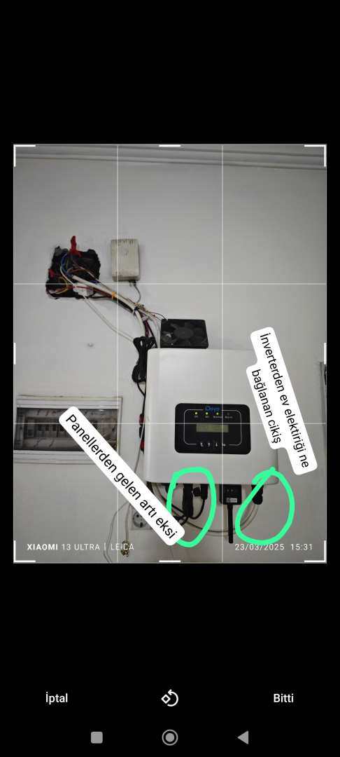

    Güneşpaneli den başka bir çözüm yolu yok. Ben 3 kW lik on grid bir sistem kurdum gündüz panelden gece şebekeden. Bütcenize göre birşeyler yapabilirsiniz.
    akü pahalı akü. aküsüz inverterlerden hangilerini tercih ediyorsun? panel sağlığını koruyor mu?
    Deye on grid kulaniyorum herhangi bir sorun oluşmadı şimdiye kadar 3 yıl oldu.

    Hocam ben bu işten pek anlamıyorum da, Bu senin kullandığın sistemde o zaman şöyle mi oluyor, pilsiz bir şekilde , örneğin ben şu an beş kilowattlık bir enerji harcıyorum bunun üç kilowattını güneş panelinden iki kilowattını da şebekeden bu Inverter dediğimiz cihaz otomatik çekiyor mesela benim tüketimim bire inerse sadece güneş panelinden çekiyor bir anda ona çıktığında güneş panelinden alabildiğini alıyor alamadığını şebekeden alıyor bu şekilde mi işliyor acaba sistem, bunların hepsini otomatik mi yapıyor bir de yani sen bir kere kuruyorsun ondan sonra unutuyor musun sistem, ben bunu bilmiyordum çünkü sadece pilli sistem ve şebekeye satış var sanıyordum.
    Aynen anladığın gibi. Bir kere kuruyorsun ve unutuyorsun gündüz panellerden gece şepekeden. Işık kalmayınca cihaz kapanır ışık çikinca cihaz çalışır panellerin enerjisi yetmediginde şepekeden alır.

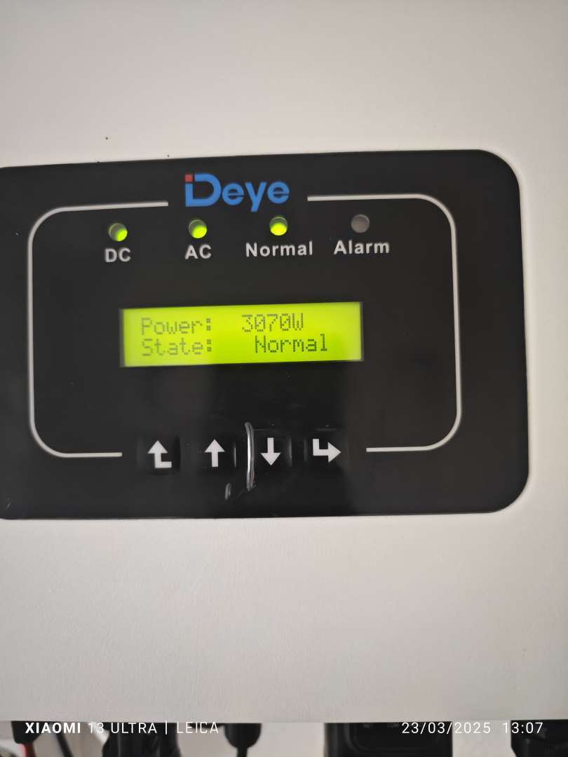

    Bugün 3 kW elekt
