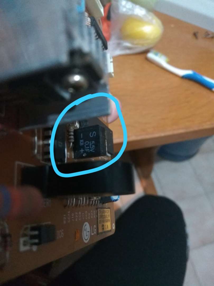

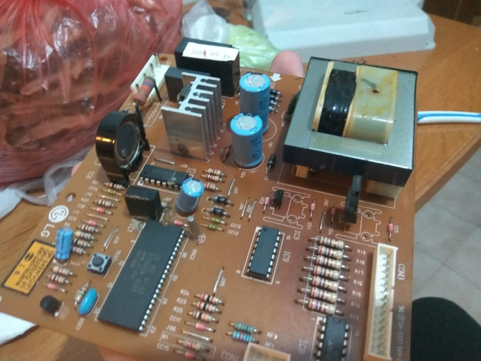

    selam gençler, buzdolabı çalışmamaya başladı. kartını alıp elime baktım bitane kondansatör olduğunu düşündüğüm şey patlamış. internette değerlerini arattım lakin çıkan ürünlerin tipi benzemiyor belki farklı türde bi kondansatördür diye emin olup değiştiremedim.
    anlayan bir mürid varsa bak şunu alacaksın gibisinden link atabilir mi ? kondansatörü değiştirip deneyeceğim.
    üzerinde : 0.1F 5.5V yazıyor
    https://i.hizliresim.com/5NE2YM.png
    https://i.hizliresim.com/00WLyD.png

    Resimdeki aradığın şey film kapasitör. Bulunduğun yerdeki elektronikçilerden bulabilirsin. Bulamazsan internetten sipariş verebilirsin. Bulamazsan da aynı değerlere sahip başka bir kapasitör kullan, sorun olacağını sanmıyorum.

    Hocam aradığın bu;
    https://tr.farnell.com/kemet/fm0h104zf/cap-0-1f-5-5v-super-cap-radial/dp/2708915
    Ama kargosu için 16,9€ istiyorlar.  Distribütörü samm elektronik, konuşabilirsen belki haftalık mal çekme zamanlarında kargo ücreti ödemeden alabilirsin. Yada şekli farklı bir süper kapasitör alıp yerine uydurmaya çalışabilirsin.
    Bildiğim türkiyedeki malzeme satanların sitelerine baktım ama şekil olarak hiç tutmuyorlar. Bazısında süper kapasitör bazısında kondansatör pil diye geçiyor

    Öyle hurdacıdan felan bulma kondansatör ün kullanılmamışı makbuldür. Eline al kondansatör ü git malzemeciye verirler aynısından.
    https://www.direnc.net/01f-55v-kondansator-pil
    Büyük ihtimalle doların cilvesi pahalı olması.
    Bunu alabilirsin.

    gördüm bunu ama bu aynı kondansatör değilmiş gibi geldi o yüzden almak istemedim sormadan
