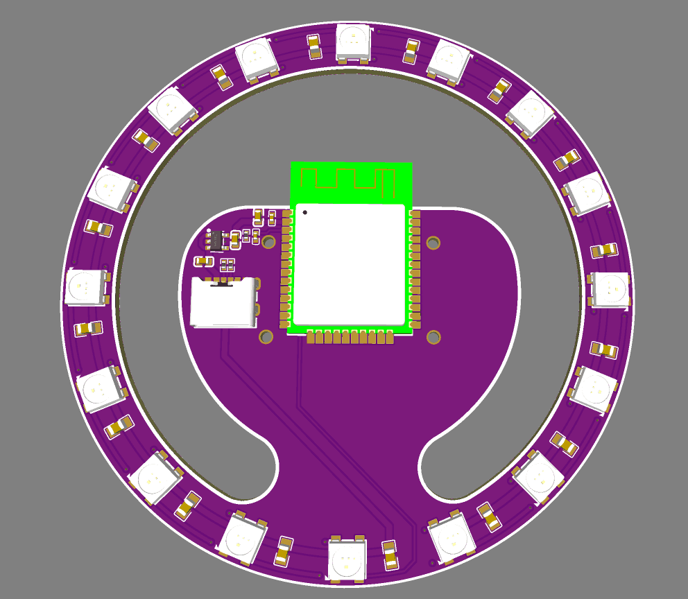

    Hatta ben de aynı senin gibi socket.io kullanarak LED'lerin yanıp sönmeleri için uğraşmıştım. PCB bile dizayn edip sipariş verdim :)

    Halloldu, artık sorun yok gibi duruyor, şu loglamayı iyileştirip bir kaç ufak ayar vericem sonrasında 3-4 gün test edicem sabah akşam. Eğer yine sorun olmazsa PCB tasarımını yapmaya başlarım :D
