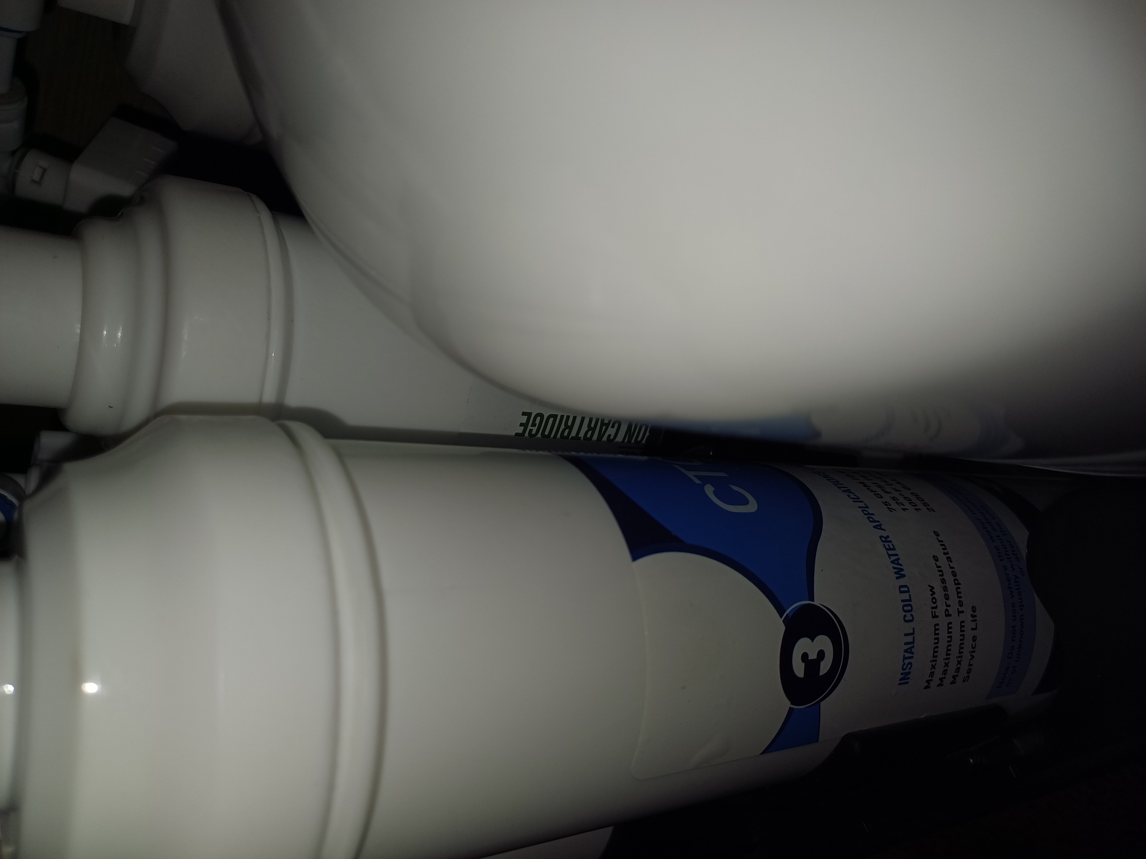

    Membran filtre ve tatlandırıcı senede 1 değişiyor hocam. Senin diğerlerini değiştirmen gerek. Çaydanlığın dibinde kireç birikmeye başlarsa anla ki değişim vakti geldi.
    tacir
    tacir's avatar
    Kayıt Tarihi: 27/Haziran/2007
    6 ayda bir ilk üç fitre değişiyor normalde.Aşırı kullanım oluyorsa tatlandırıcı fitre de değişebilir.
    membran filtre 1-1,5 sene gidiyor normal şartlarda. ppm ölçerle baklırsa membranda sıkıntı olup olmadığı anlaşılabilir.

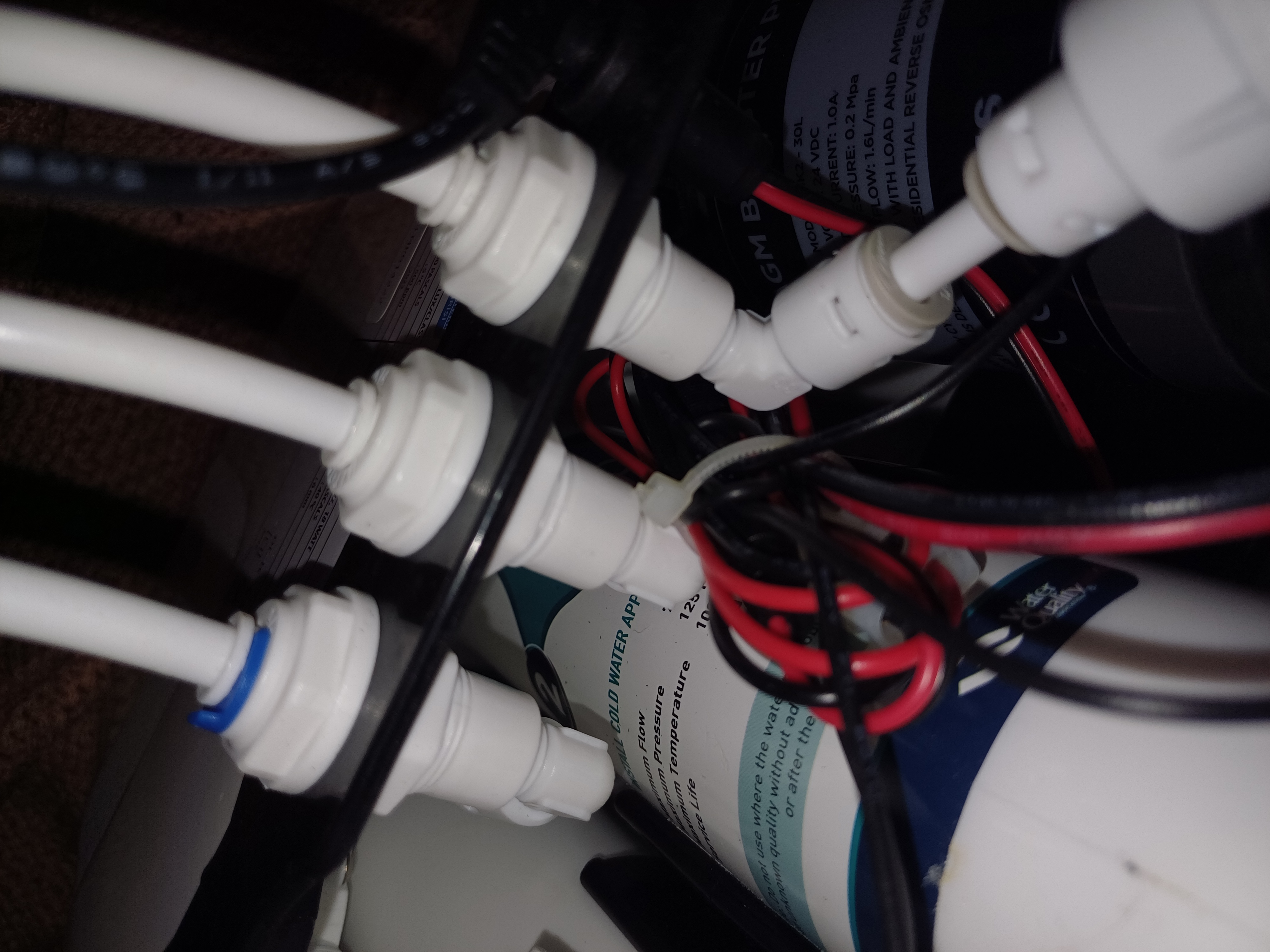

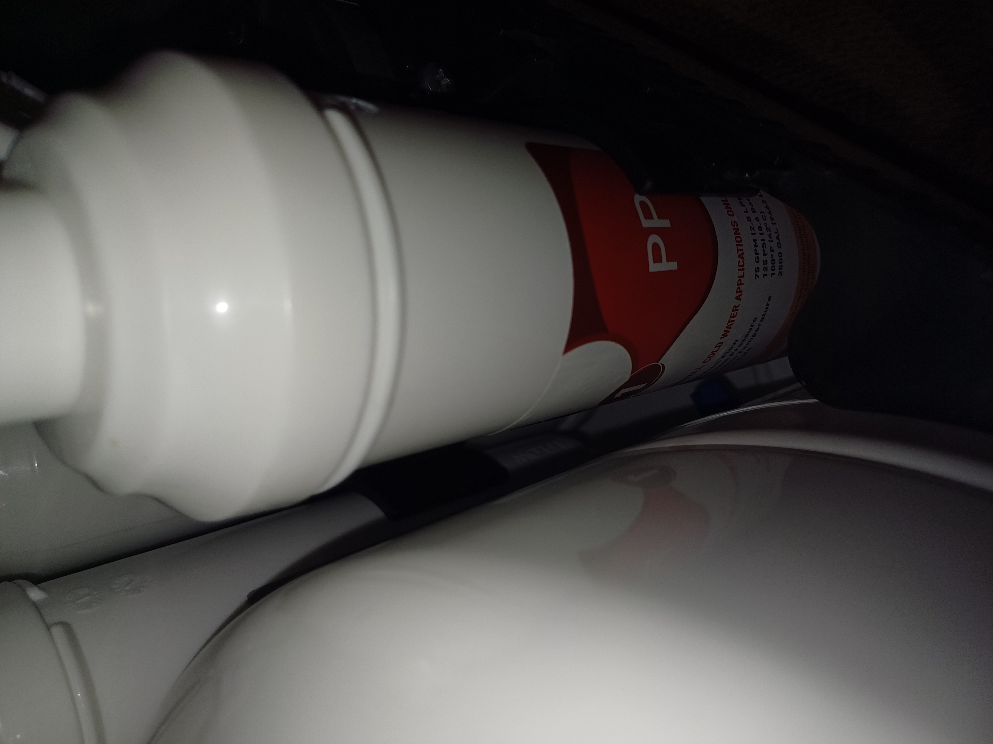

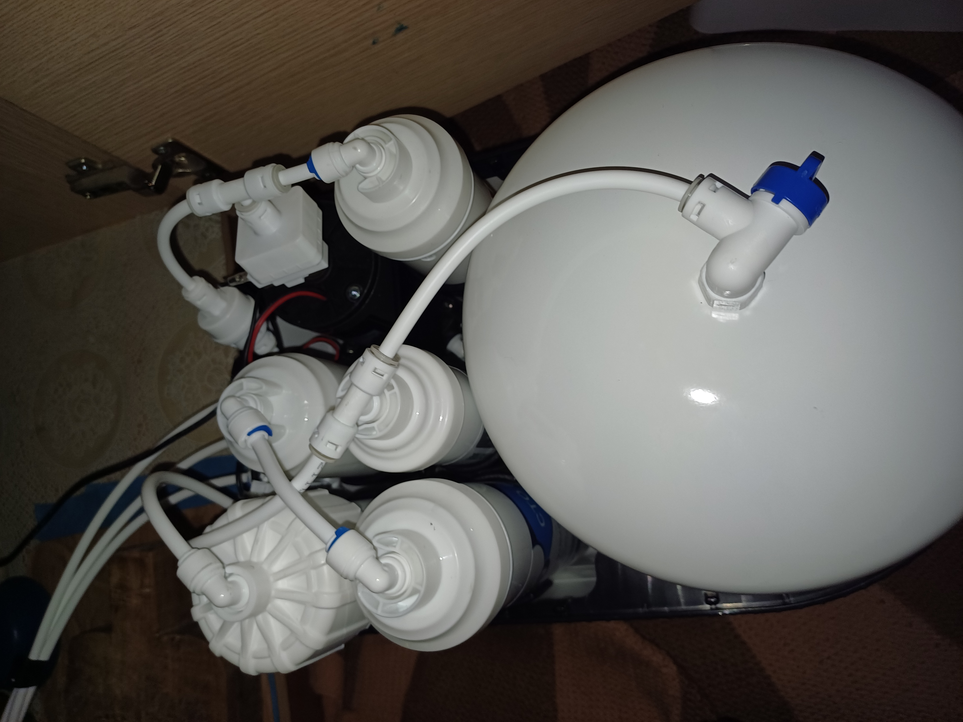

    Hocalar bu filtre tiplerinden anlamıyorum, makinesine göre değişiyor galiba. internette farklı sayılarda filtreleri satıyorlar
    Bizimkinde 5 tane filtre var. 4 tanesinin üstünde numara var; 1,2,3 ve 4. 1 tanesinde yok. o herhalde membran.
    bunların hangilerini değiştireyim.
    https://i.hizliresim.com/a03r81j.jpg
    https://i.hizliresim.com/5tysjm4.jpg
    https://i.hizliresim.com/hicnump.jpg
    https://i.hizliresim.com/of0qlie.jpg
