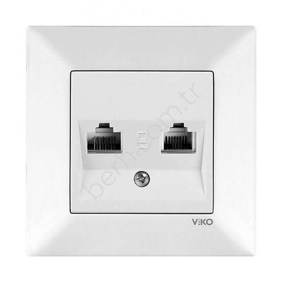

    Selamlar. Elektrik tesisatıyla aynı yolları izlemek üzere, salonda duran modemden her odaya ethernet kablosu götürüp aşağıdaki prizlerden kullanmak istiyorum.
    Şimdi ilk düşündüğüm, tüm odaların kablosunu salonda birleştirip, salona bir hub veya switch alıp, birleştirmeyi düşündüydüm.
    Lakin prizlere bakarken yukarıdaki çiftliyi gördüm.
    Bunu kullanmak için illa salondan iki kablo mu çekmem gerekir?
    Eski model, paralel telefonlar bağlar gibi tek kablodan çift priz çıkarsam birbirine parazit yapar, kullanımı engeller mi?
    Bu işin püf noktaları nedir?
    Kablo seçiminde tavsiyeleriniz nedir?
    Şimdiden Teşekkürler :)

    POE switch kullanayacaksan ve illa tasarruf sağlayacağını düşünüyorsan 1 kablo ile de çözebilirsin.
    123--6--
    123--6--
    8 kabloyu böyle kulalancaksın. 4 dört. iki tarafı da.

    Poe switch neymiş bi araştırayım.
    Kabloları böyle bölmek bana ne avantaj / dezavantaj sağlar?
    Bir ucu 2 diğer ucu tek kafalı yapamam diymi ikisi de bölünecek?
    Edit, switchi merkeze yani salona koyacağım işte tüm kablolar switche o da modeme. Poe olmasına gerek yok muhtemelen yalnızca data aktaracağız normal ucuz bir çoklayıcı

    1. Si kablonu 2 ye bolersen gigabit baglanti kullanamazsin her prize 2 tane cekmen gerekir. Ama yok benim icin sorun yok 100mbit local agda yeterli dersen kablonu 2 ye bolerek baglayanilirsin ethernet veri akisi icin 2 takim kablo yeterlidir
    2. Si aldigin kablo minimum cat5e kategorisinde olmalidir. Ayrica ekranli kablo tercih edersen yanindan gecen elektromanyetik sinyallerden etkilenmez.
    3. Su powerline prizden ethernet tasiyan baglantilar guzeldir. Kullanimi kolaydir plug&play mantiginda calisir internete nerde ihtiyacin olursa takar kullanirsin.
    4. Su ethernet veri iletisiminde paralel baglanti yoktur. Calismaz.
