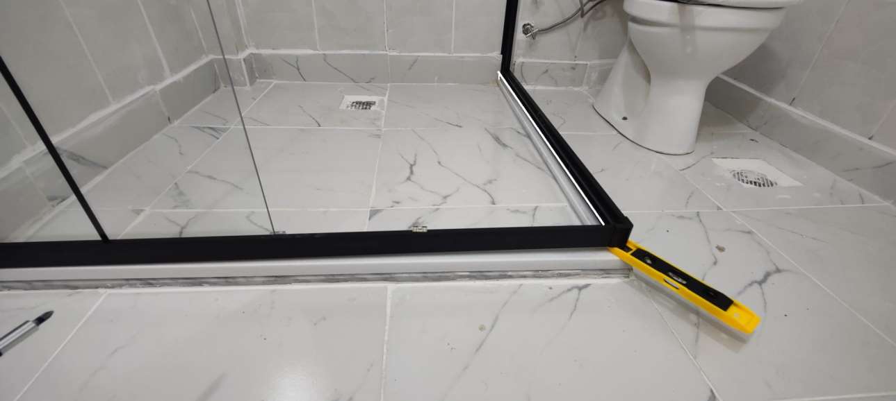

    Fayans delmede sorun yaşamadım, kırılmadı da ancak aq ustası öyle bir meyil vermiş ki duşakabin profilinin bir tanesi mermer üzerinde iken diğer kısımlar 3cm havada kaldı. Aq salağı sanki Inception filmi için evi bükmeye kalkmış :)
    Beyazla çizidiğim kısım duvar dibinden 3cm yukarıda kaldı. Profili duvara monte ettim 2 dübel+vida ile. Altına mermer kestirip koyucam.
    Tüm tavsiyeler için teşekkür ederim. Beton delme ucuyla darbesiz olarak fayansı deldim sonrasında darbeliye alıp iyice içeri girdim. Vidayı dübele takıp çekiçle vura vura içeri sokunca dar yere de dübel girmiş oldu vida da sıkıca tuttu. Düşme vs. olmaz sadece gönyeye almakta zorlandık. Onunla uğraştık bir sürü. Tabi videoda adam tek seferde oturtuyor. Ulan ben de yaparım dedim ama eğim çok fazla olunca apışıp kaldım. Zar zor hallettik bi şekilde. Tşkler herkese.
    Ekleme: Mermerci ile görüştüm 3cm altı kesim yapamam dedi. Boşluğa kestirip koyacaktım. 3d yazıcı ile %100 dolu basıp koyucam altına, silikonu da basıcam tmmdır. :) Tahta kessem çürücek. Plastik ömür boyu kalır.  :)
    hayırlı olsun. bu ustalar pek bi bok bilmiyor. iq seviyeleri de genelde düşük. ben kendi evimin fayansını kendim yaptım. mükemmel olmadı ama toplam fiyatın yarı fiyatından az paraya yaptım herşeyi. mükemmel olmamasının sebebi de işi youtubetan öğrenmemdi. bir de tek başıma yaptım. ustanın yardımcısı oluyor, tutuor bakıyor vs. biraz tecrübe ile herkesin yapabileceği iş belli miktarda. tabi bu işinde çok uzmanları var, oralara gelmek için hem alet lazım hemde tecrübe.
    Burası lojman ya hocam ondan bok gibi yapıp gitmişler. Ustalara saygım var. Bazıları sanat yapıyor eyv da kendine sövdürecek kadar da kötü iş yapma yani... Dediğin gibi fayansı kendin de yapabilirsin ama bazı işlerde ince noktalar var. Atıyorum duvara alçı çekicen birleşim yerlerine file atmazsan bir süre sonra çatlıyor. Önemli olan uzun süre sağlam kalacak iş yapmak.
    Neyse 3d yazıcıda tasarım yapacak birine ihtiyacım var :D. 3d yazıcı var da tasarım yapmayı bilmiyorum. Basit bişey ... Olmadı konu açayım tekrar.
