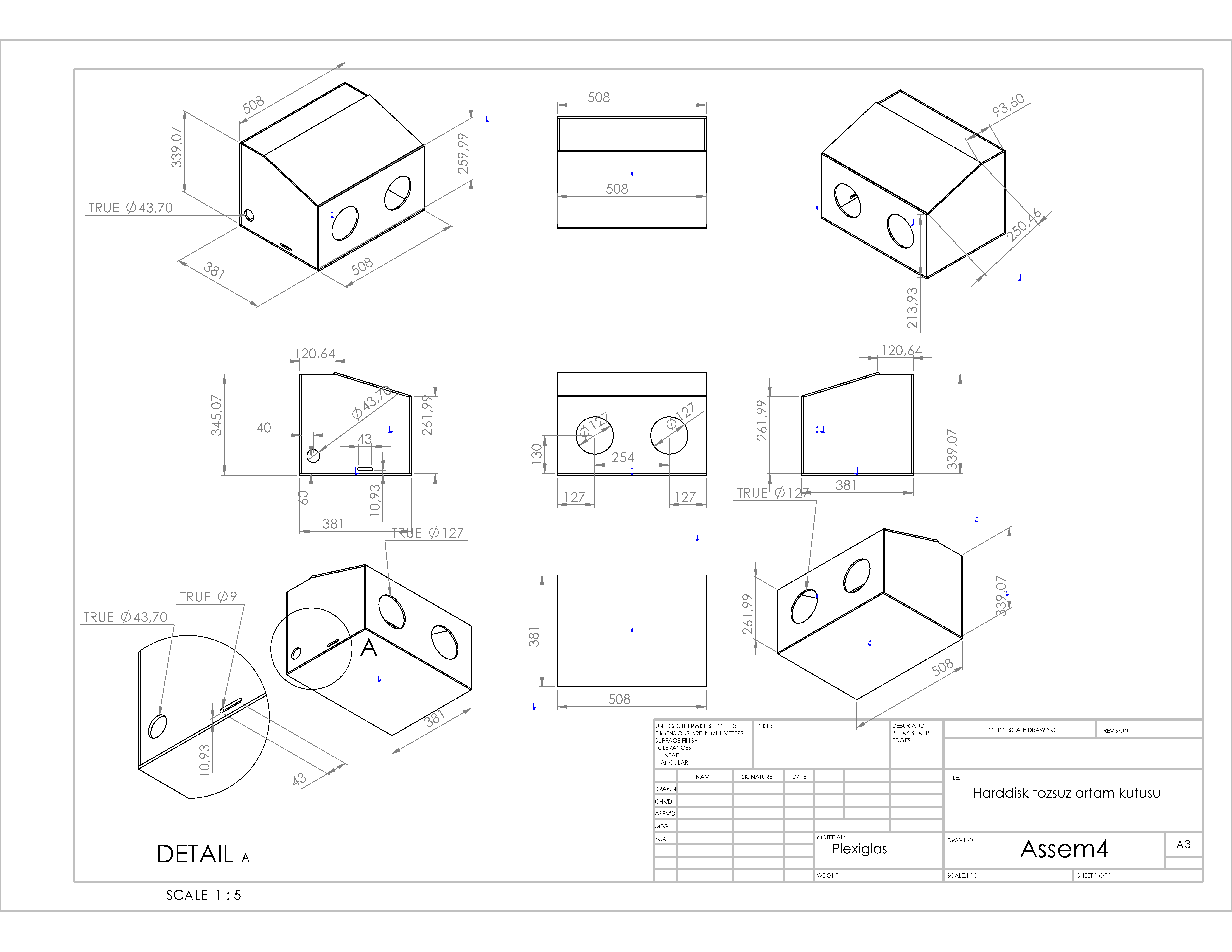

    merhaba hocalar..
    bilenler bilir bilmeyenler google'a sorar glove box yapmam lazım.. bununla alakalı bilgisi tecrübesi olan var mıdır? fiyatlarına baktım çok uçuk.. yapımı da pek zor görünmüyor gerekli malzemeleri alırsam yaparım gibi gibi.. nedir fikriniz?

    http://www.tahribat.com/Uploads/Media/Doc/2000-2015/Recovery/index.htm
    Bu benim tasarımım yanloz kollar arasındaki mesafeyi biraz daha arttırrısan iyi olur. 8mm kalınlığında Plexiglass kestirip yaptım, cam gibi saydam ama sert bi plastiktir. Önemli olan hava geçirmeyecek şekilde iyi işçilikle yapıştırılması ve izole edilmesi

    çok teşekkürler yüce şeyh :) yalnız şöyle bir durum var;
    bu kutuyu önce vakumlayıp ardından inert gaz ile doldurmamız gerekiyor.. yani eldivenler kutuya monte edilmeli.. bunla alakalı eldiveni nerden temin edebilirim? normal bulaşık eldiveni bu işi görür mü dersiniz?

    Lağman amaçlı üretilen kola kadar uzun eldivenlerden edinebilirsin. doktor eldiveninin uzunudur.

    Once vakumlayip sonra gaz dolduramazsiniz malzeme esnek olmadigi surece. Ancak bir taraftan gazinizi basarsiniz bir taraftan cekersiniz hacim ve akimdan kac dakikaya temizlenir diye hesap edersiniz.
    Pleksiglass cam metal fark etmez, https://youtu.be/Zz95_VvTxZM

    yaw bu kadar yüksek vakumla işimiz yok :) -1 atm civarı yetecek bize

    Heum. Ne bileyim biz vakumlayip bir sey basacak olunca dev vakumluyoruz oyle kabin falan kirdik da :'D
