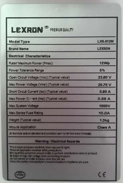

    Arkadaşlar yeni bir güneş paneli aldım bu paneli bizim bahçeye koyacam paneli  ölçtüğümde 26V enerji üretiyor etikette 23,80V görünüyor.
    Bizim bahçeye bir tane EPS32 cam koyacam bu kamera gün içinde belirli aralıklarda hep fotoğraf çekecek. Kamera 5V ile çalışıyor.
    Onun dışında aküye hareket sensörlü bir ışık ta ekleyecem onun da değerleri 5V olabilir belki
    Bu durumda bu güneş paneline minimum kaç Volt kaç Amper bir akü bağlamalıyım?
    Bir de şunu merak ediyorum olması gereken değerden düşük bir akü bağlarsam sorun oluşur mu?
    Panel sabah 8 den akşam 6 ya kadar 10 saat güneş görecek yani 120Watt yapar kabaca
    Minimum akü değerleri ne olmalı sizce?
    Güneş paneline özel Jel akü alacağım için bu tür aküler baktım bayağı pahalı o yüzden işi ucuzdan halletmek istiyorum.
    Benim işimi görsün yeter.
    Güneş paneli değerleri aşağıdaki gibi

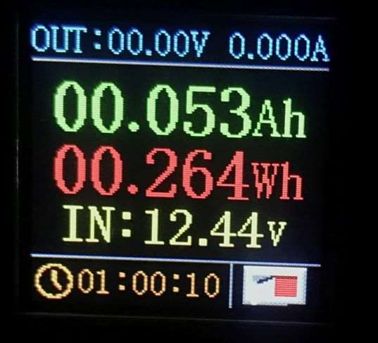

    ESP nin 1 saat boyunca tükettiği enerji aşağıdaki gibi 10 saniyede bir fotoğraf çekip uyku moduna geçiyor. 12V değeri kafanızı karıştırmasın güç kaynağının giriş voltajı bu değer. Kamera 5V ile çalışıyor.
    Günde bu kamerayı 10 saat çalışacak kadar kodlayacam olursa belki ayriyetten hareket sensörlü ışık falan koyabilirim.
    Bu ışık ta gece hareket olursa birkaç saniye yanar ve söner. Bu durumda gündüz kullanılmayan aküyü gece bu iş için kullanabilirim.
    Panel güneş gördüğü zaman esp güneşten çalışacak ve akü yedekte fazlalık olarak duracak.
    Bu değerler aslında çok çok az değil mi?
    Bu arada kamerayı 5V ta çalıştırmak için minik düşürücü kart kullanacam 6-32V giriş 5V çıkış bu kartlar çok harika. --- zalimadam söylemiş gerçi unuttum şarj kontrol cihazında usb çıkışları var doğru :)
    Bu aşağıdaki aküler işimi görmez mi sizce?
    Eğer görür diyorsanız şarj kontrol cihazı bu alttaki akülere bağlanır mı?
    6V-7.5Ah/ 10 SAAT
    6V 12Ah/ 20 SAAT
