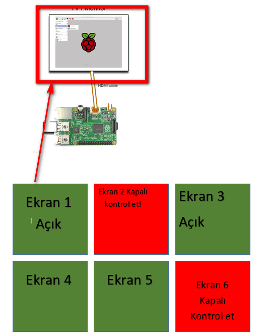

    Selam,
    Hazırladığım görselde de görüleceği üzere konu başlığında da yazdığı gibi monitörde ekran açık mı kapalı mı? kontrol etmek için webten olur exe olur,  linuxta monitörün ekranı nasıl okuyacağım böyle bir şey mümkün müdür, yoksa zor iş mi?
    amaç şu; birden fazla cihaz var  açıkmı diye uzaktan görebiliyorum içine bağlanıyorum cihaz çalışıyor görselde var. her şey yolunda gibi görünüyor ama hdmi dan bağlı monitör bir şekilde elektriği kesilmiş ya da kapanmış,  yada biri gitmiş hdmi kablosunu sevmemiş penseyle kesmiş diyelim ondan haberdar olamıyorum. cihaz çalışıyor, programlarda çalışıyor ama görüntü yok.
    böyle kırmızı yeşil bir şey yapsam, her kare bir cihaz olsa, netwokten bana bilgiyi gönderse kırmızı renge döneni kontrole gitsem kafadan geçen bu :)

    Bu arada her cihazda 1 monitör bağlı, bir cihaza 10 larca monitör bağlı değil. Görsel yanıltmasın diye eklemek istedim. Linux bilgim wifi aramaktan ibaret olmasından mütevellit google’da böyle bir şey yapan olmuş mu nasıl arayacağımıda bilemedim.

    Ekranda cec desteği varsa https://raspberrypi.stackexchange.com/a/120740 buraya bir bakın.

    lshw -C
    Web'den kontrol edilmesi için bir harakiri yapabilirim hocam ilerleyen saatlerde

    Bir kaç yolu var.
    1. tvservice komutuna bak. örneğin ; "tvservice -s"
    2. hdmi kablosundaki 19 (Hot Plug) pini; rpi de GPIO46 pinine bağlıdır, oradan kontrol edebilirsin. (https://elinux.org/RPi_Low-level_peripherals)
    #define HDMI_PLUG 46
    pullUpDnControl(HDMI_PLUG,PUD_UP);
    pinMode(HDMI_PLUG,INPUT);
    if(digitalRead(HDMI_PLUG) == 0 )
    printf("HDMI BAGLI\n");
    else
    printf("HDMI BAGLI DEGIL!\n");

    $ xrandr --listmonitors
    ile gelen ciktiyi kontrol ederek yakalayabilirsin hdmi'in gidip gitmedigini. istersen greple bir script yaz, istersen mail at, telefon actir. Nasil haberdar etmek istiyorsan kendini.
    Monitors: 2
    0: +*XWAYLAND1 1366/310x768/170+0+0 XWAYLAND1
    1: +XWAYLAND0 2560/530x1440/300+0+0 XWAYLAND0
    [prx@fedora ~]$ xrandr --listmonitors
    Monitors: 1

    Ekranlari goren bi kamera varsa opencv ile goruntu isleyerek de yapabilirsin :)

    Beyler geceden sonra konu coşmuş uzmanlar konuya dahil olmuş bu iyi sevindim.. komut bırakan, source kodu yazan hepinize teşekkür ederim, sırayla deneyeceğim temel bilgiyi öğrenip çıktı üretmem uzun sütebilir. Hepsini deneyeceğim.
