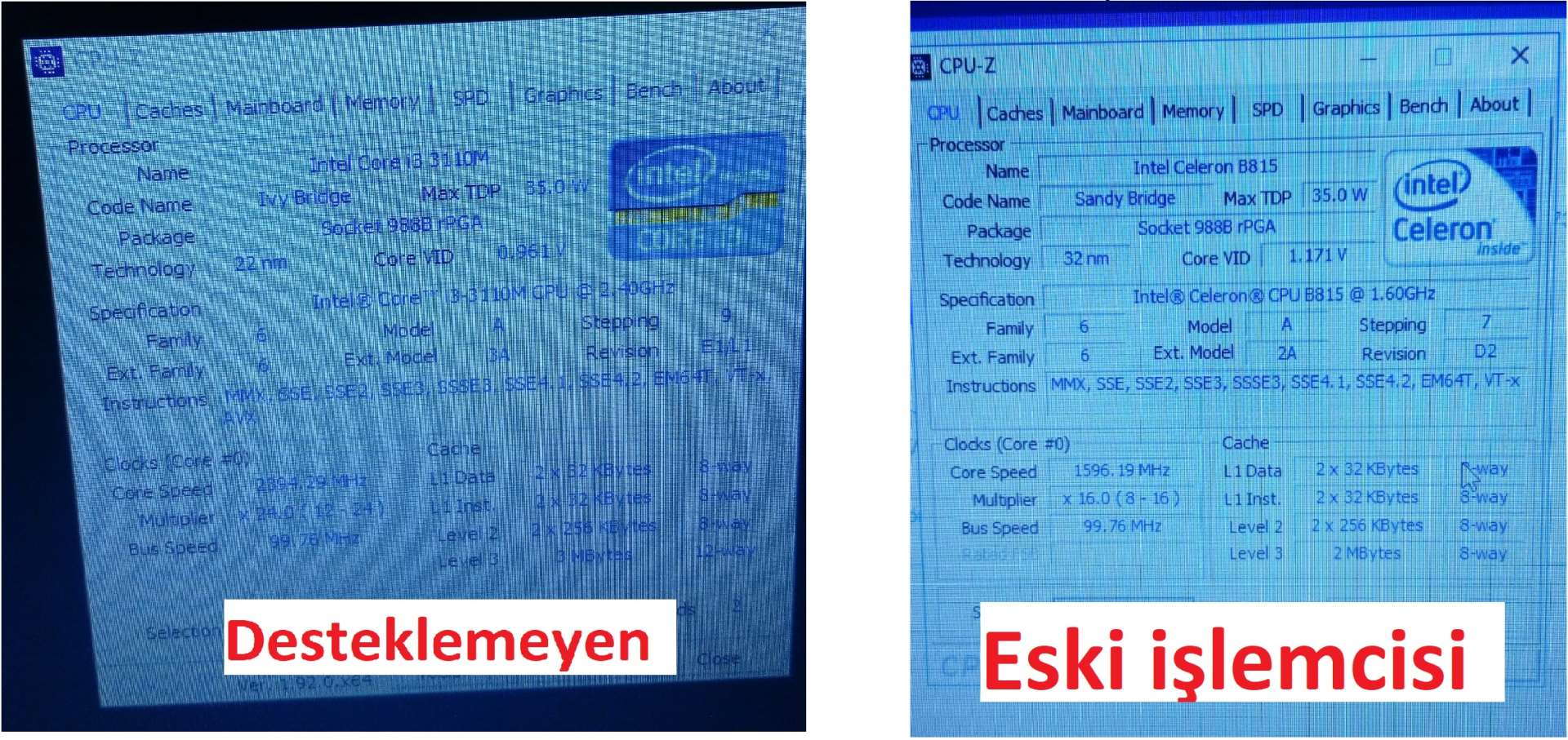

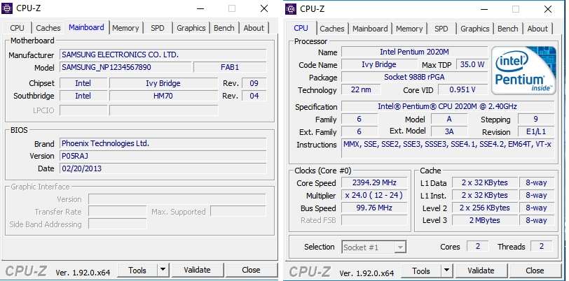

    Merhaba arkadaşlar elimdeki bilgisayarın işlemci ve anakart bilgileri aşağıda.
    İşlemcim bundan önce celeren b815 idi (tam rakamı hatırlamıyorum yanlış yazçış olabilirim onu)
    Bilgisayarcı arkadaştan bir i3 işlemci aldım (intel core i3 3110m) aldığım bu işlemci 30dk dolduğu an bilgisayarı kapatıyor. ondan dolayı bunu çıkarttım şuan üzerinde var olanı internetten aldım ve bu sorunsuz çalışıyor.
    ben biraz araştırdım sanırım benim bilgisayarda 2. nesil işlemci çalışabilirmiş. (3. nesil i de çalıştırması için yazılımsal çözümler de budm ama yanlış anlamadıysam çok sağlıklı değildi ondan uğraşmadım)

    evet kapanıyor 30 dk dolunca. ısınma sıfır yani yok zaten ilk önce deneyeyim diye taktım ama diz üstü kapağını kapatmadım hava almasını engellemeyecek şekilde sabit yere koydum deneme yaptım ama ısınma olmadan süre dolunca 30 dk da kapandı.
    bilgisayarın güncel bios yazılımı yok. baya araştırdım telefondaki gibi dışarıdan birilerinin yazdığı geliştirdiği bios var mı diye ama bulamadım da sanki öyle satışı yapan firma dışında kişileri de bios yazabiliyormuş diye bilgiler edindim ama çok derinlemesine gidemedim.
    Yazılım ile ya da işlemciye müdahale ile oluyormuş da o beni aşar ben destekleyeni sorup bulayım (bulursam tabi)  işime bakayım :)

    İşlemciyi arkadaşa verdiğim için biosu 30 dk açık tutmayı deneme şansım yok. tam 30 dk da kapanıyordu ama Isı sorunu kesinlikle yoktu.
    eğer ki BIOS ta kapanmazsa işletim sisteminde kapanıyorsa bunun sebebi malware dir.
    Bu dediğinin olması tabiki de bir ihtimal ama 30 dk da kapanan işlemci söküldüğü bilgisayarda sorunsuz çalışıyor ve de benim şuan kullandığım  pentium 2020 sorunsuz çalışıyor yani işletim sisteminden kaynaklı olduğunu düşünmüyorum.
