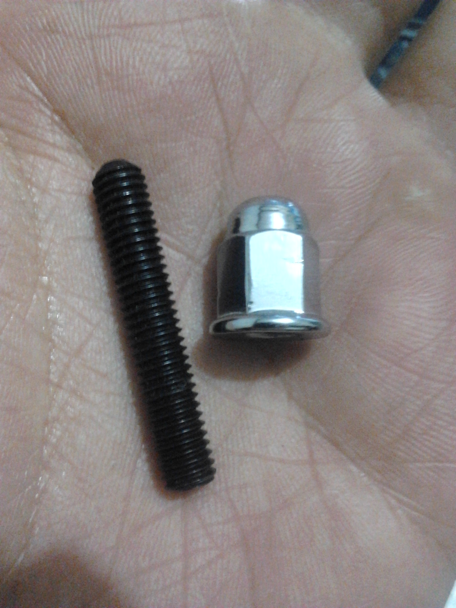

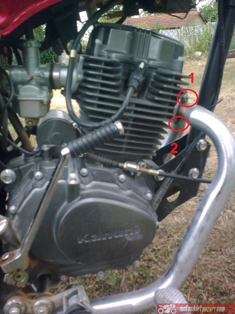

    Peki dostlar vida motosikletimin egzoz saplaması.
    Elimde resim yok ama netten buluğum bir foto üzerinde göstermeye çalışim.
    Aşağıdaki Fotoda saplama 2 dibinden kırıldı.Saplamanın ucu hiç gözükmediği gibi birazda içeriden kırılmış.Yani içeriye doğru boşluk var.

    oo motosiklet demek hem de çin :D vibrasyondan dayanamadı herhalde sıcakla basınçla birleşip kırıldı.Hocam eğer sen ucunu görebiliyorsan dediğim şeyi dene.Ama ucu yoksa nasıl yaparsın foto atarsan yarın daha iyi anlarız.

    Egzozu söktüğümde alttaki saplamanın motor bölümüne giren yuvasını net bir şekilde görebiliyorum.
    Yuvada kırılan saplamanın ucu dışarıda değil.Hatta 1-2 milim içeride kırılmış.
    Saplamanın içeride kırılan buyutu en az 2 cm olmalı.
    Aslında içeride nekadarı var kestiremiyorum.
    archille bu metrikte saplama için herhalde çok çok ince bir matkap lazımdır ?
