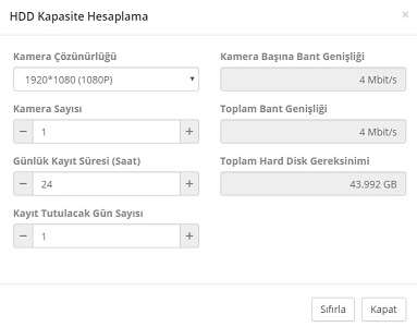

    En basiti, ip kamera ile 32 gb sd kart sana max. 1 gün kayıt süresi verir :)

    hocam 1 günden fazlası çıkıyor ip camerada.
    arkadaşımın telefonunda var her yarım saatte bir ya da 1 saatte bir yeni isim vererek kaydediyor 4gblik bir sd carda ya 3 gün ya da 4 gün gidiyordu.
    sricam sp012 modeli
    32 gb 64 gb olduğunda neler neler yapar.
    bizim için önemli olan zaten 1-2 günlük çünkü motorun çalınıp çalınmadığı önemli olacak.
    bu ürünü alacağım ama 960 p de hangi odağı alayım ? farkları nedir bunların

    Kayıt olayı çok çetrefilli hocam.
    Kamera ekrana 720p görüntü verir ama 480p veya 360p kayıt yaparak süreyi uzatır v.s..
    lens olayında ise 3.6mm ile 6mm arasında açı farkı var.
    3.6mm 6'ya göre daha geniş açıdan görüntü verir.
