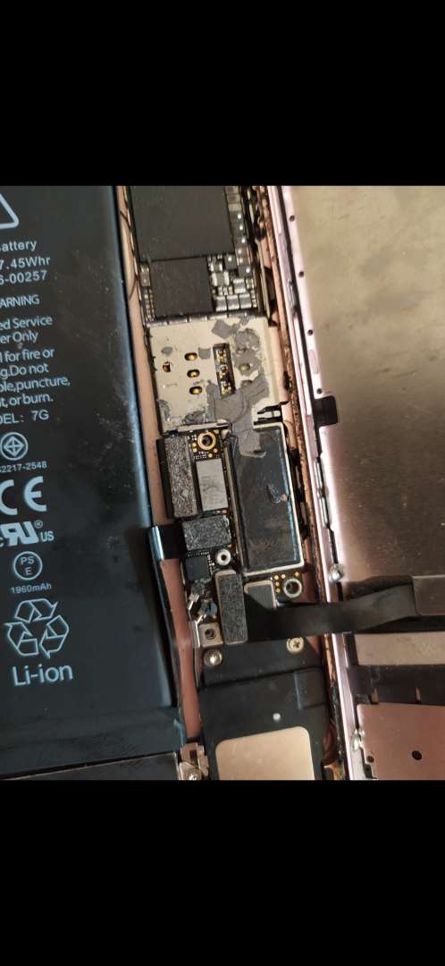

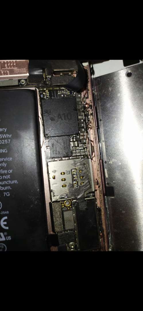

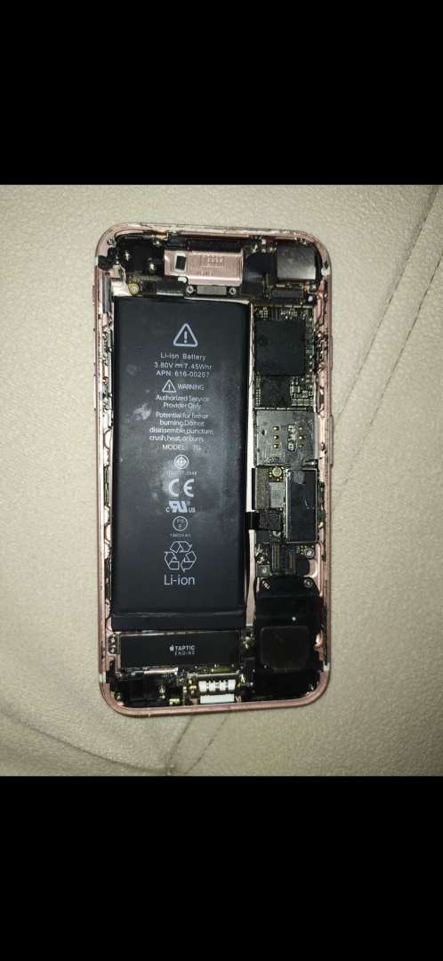

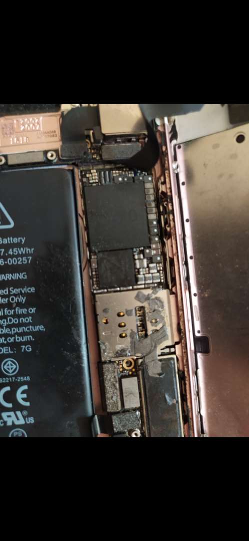

    Selamlar müridler bir tanıdık bir telefoncuya bataryası değişsin diye cihazı veriyor adam telefonun ebesini "*****
    Şimdi ben bunun soketlerini taktım anakart ısınıyor ama ekranda görüntü yok kurtarma modu vs işlemedi
    iTunesa bağlamadım daha açmanın bir yolu var mıdır sizce bu cihazı
    Başka telefoncu parçalarını çalmışlar demiş ama ben eksik parça olarak sadece vidalar ve koruyu plakayı kayıp olarak gördüm

    Fotodan tam belli olmuyor ama bord da değişmiş parça varmı? baktınmı ayaklarına ısı felan vurulmuş mu? önce bir bord u incelemek lazım. Birde ekran soketinde bir sorun olabilir.
    EDİT : Ekran gelmiyor demişsin. İtunes e bağladın mı peki? görüyormu telefonu? bağlayıp bir test et bakalım ekranlamı alakalı yoksa farklı bir sorun mu.

    Telefon bu şekilde çalışsa bile çok sürmez ısınıp kendini kapatır. Zira işlemci açıkta. Üstündeki metal koruyucu yok. O koruyucunun altında termal macun var. Macun işlemcinin ısısını metal işeyip soğutuyor.
    Batarya değişen adamın işlemci ile ne işi var? Kaldı ki iPhonelar bataryası en kolay değişen telefonlardan

    Hocam aslında açıp iclouda yedeklememiş resimleri alsam yeterli
    Ya da o metal koruyucuyu bir şekilde çıkma bulurum
    Ben de bilmiyorum şarj değiştirme işinden nasıl anakartta girmiş işlemciye girmiş kısa devreden şüpheleniyorum aslında ama işlemci takar takmaz ısınmaya başlıyor

    Parçalarda bir oynama yok macunlar harici. Pc ye bağlamayı denedin mi ?
    alektamovikmovik
    Bir insan mal bile olsa bu kadar zarar veremez telefona. Youtube videosundan kör bile koklaya koklaya bataryayı değişir.
    Bu telefonun anakartı dızlayıp yerine elinde olan bozuk anakartı taktı tahminim.
    taktım görmüyor pc telefonu
    işim garibi telefonun gerçek sahibinin umrunda değil yani onlar çöp olarak verdi bana ben bunu hayata döndürürsem bana kalacak anlaşılan
    anakartta kısa devre olabilir mi nasıl anlarım ya da anakartı değişmiş mi onu nasıl anlayabilirim
