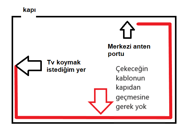

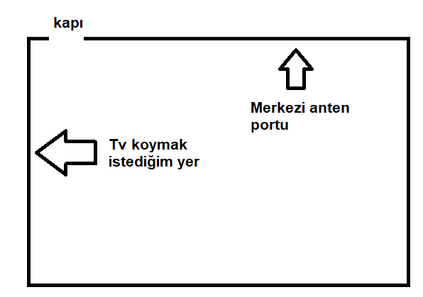

    Selam müridler, tv çok nadir izlerim haberler falan onun dışında hiç açmam ama evdekiler kullanıyor çoğunlukla. Yeni taşındığım evde tv yi koyacağım duvar ile merkezi anten portu farklı duvarda. salonun ortasından kıyısından köşesinden kablo geçirmeyelim çirkin oluyor diye bi bakayım dedim kablosuz bu iş hallolurmu diye ama hep internetli IP Tv ler var.  Tv de dahili uydu alıcı var ama o da anten istiyor. Ben istiyorum ki kablosuz şekilde televizyon izleyim ama internetsiz de olsun :D  Var mı öyle bir dünya onu da bilmiyorum da yokturdur heralde. Yoksa mecbur tv box ya da ip tv alacam :(

    @SweetyVolty standart supurgelik hocam mecvur oralardan dolandıracam ama bu secer kapı giriyo araya o nasıl olacak bilmiyom da şimdi kendim yapsam sakatlık çıkabilir usta çağırsam o da kapıyı öpebilir hasarlandımı onu gözüm gördükçe söverim diye en uraşmadan yapim dedim de yok kablo dolanacak illa :( Aşağıdaki gibi salon

    Plastik kablo kanllarının ahşap renkli olanları var. Onlar da olabilir.

    duvarla yerin kesiştiği yerdeki süpürgelikleri söküp içinden kabloyu yürütebilirsin başka çaren yok.
    kablosuz aktarıcılar için saçma saçma paralar ödemeye gerek yok

    yahu ben de sandım ki tv ile port arası en az 30m falan var asdfADFAfASg.as
    Süpürgelikler sökülmüyorsa ve ev henüz boyanmamışsa veya boyandığı boyadan evde varsa az biraz, bir matkapla duvarda kablonun güzelce sığabileceği bir yiv açabilirsin ve sonraısnda saten alçıyla falan doldurup zımparaladıktan sonra boyayabilirsin.
    Ay resmen detaylı anlatmaya üşendim adres ver gelip yapayım :D
