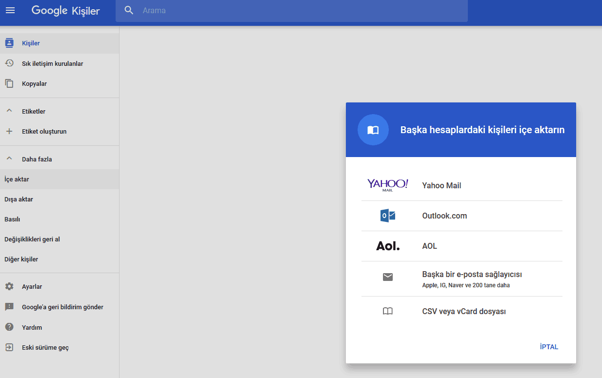

Sol kısımdan --> Daha Fazla --> İçe Aktar
Diğer seçenekleri de kullanabilirsiniz ben Csv veya VCard dan devam ediyorum.

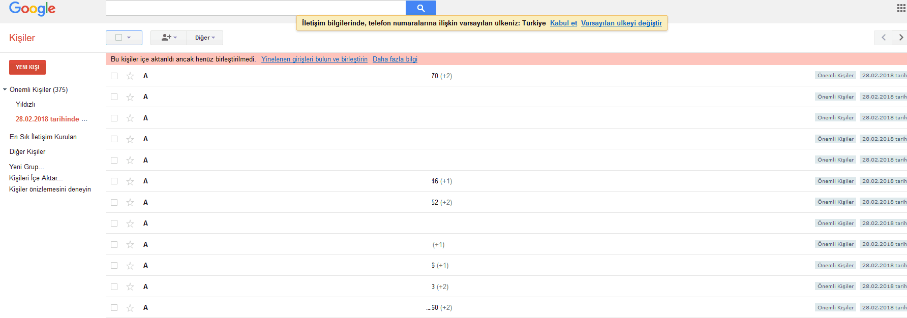

Evet İçe Aktar dedikten sonra aşağıdaki gibi kişilerimiz gelmekte.

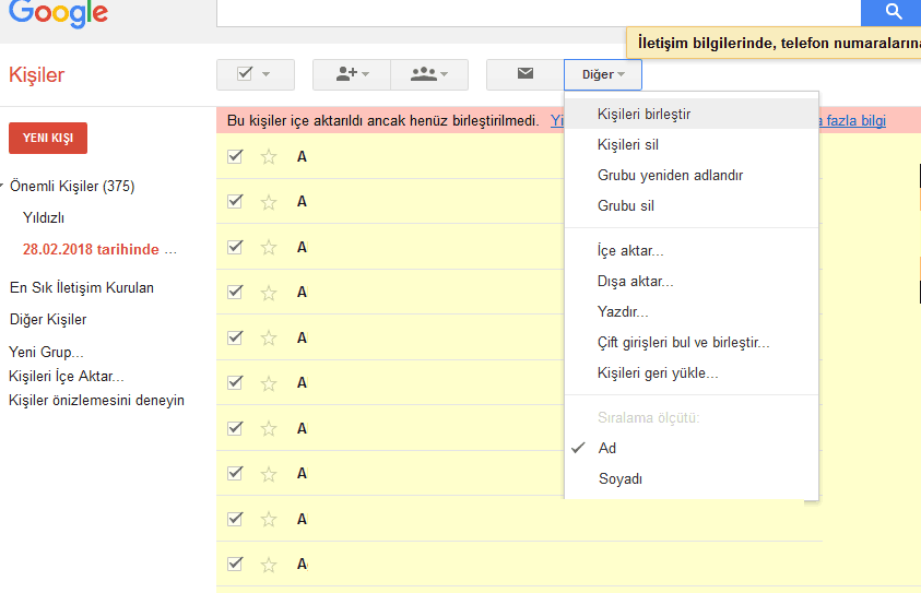

Listedeki tüm ögeleri seçiyoruz ve Diğer e tıklayıp Kişileri birleştir diyoruz ve aşağıdaki uyarıyı alıyoruz Burayı dediği yere tıklıyoruz
Bir sonraki pencere aşağıdaki gibidir. Aynı kişileri bulup birleştiriyor google bey.
