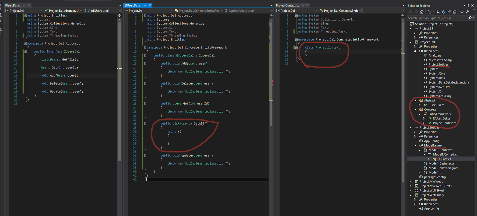

    Merhaba hocalar çok uzatmayıp direk konuya gireyim bi video eğitim setinden çok katmanlı mimariyi ögrenmeye çalışıyorum ama tıkandığım bi nokta var videodaki adam Project.Entities class library sinde classlarını tek tek yaziyor anladığım kadarıyla code first deniyor buna ben sql serverda tablolarımı hazırladım doğru mu yaptım emin degilim ama dümdüz Project.Entities e sağ tıklayıp add new itemdan ado.net entity data modelimi ekledim sonra gittim project.dal ın referanslarına project.entity yi ekledim şimdi adam gitti EntityFramework klasörünün içinde projectcontext class ini oluşturdu içinede dbsetlerini yazdı sonra gitti EfUsersDal da private ile context ini tanımlayıp  direk ekleme çıkarma kodlarını yazmaya başladı bende tam bu noktada takıldım çünkü ben data model ekledim benim dbsetlerim zaten data model içinde tekrar ProjectContext de yazmama gerek yok diye düşünüyorum şimdi ortadaki resimdeki using kodunu ben ekledim işin içinden çıkamadığım noktada burası şimdi ben ProjectContext emi bişiler yazip bu EfUsersDal 'a referans verip o şekildemi ilerlemem lazım yoksa bu using ilemi kullanmam doğru yada ben çok başka alemlere girip kayıp mı oldum bilmiyorum. Yardımcı olan arkadaşlara şimdiden teşekkürler.

    Hocam şöyle düşün
    İnsanın yeme, sindirme ve boşaltma sistemi gibi katmanlarını oluştur. (class librarry)
    yeme (class library)
    dil.cs
    dis.cs
    yemekborusu.cs
    sindirme (class library)
    mide.cs
    asitler.cs
    bosaltma (class library)
    kalinbarsak.cs
    incebarsak.cs
    Daha sonra mesela incebarsak'a direk olarak mideden bir şey göndereceksen incebarsak.cs içerisine sindirme uzayını import edip (mide ve asitler) adlı sınıfları kullanabilirsin.

    hocam cevabın için teşekkürler katmanlı mimarinin ne oldugunu anladığımı sanıyorum benim şuan takıldıgım nokta o aradaki köprüyü doğru kurmak için yazılması gereken kod ve nereye yazılacağı tekrardan ilgilendiğin için teşekkürler.

    sen dbfirst yaklaşımı ile gittiğin için context oluşturmana gerek yok hocam, direk model üzerinden çalışabilirsin. Yapman gereken model instance ı oluşturup onun üzerinden CRUD işlemleri yapıp daha sonra create/update için save metodunu çağırman yeterli

    çok teşekkürler hocam dediğini anladım ama bu model intance mi nerde nasıl vereceğim ortadaki EfUsersDal class imda using ilemi ilerlemem gerekiyor yoksa başka bir şekildemi bana bir örnek kod gösterebilir misin?

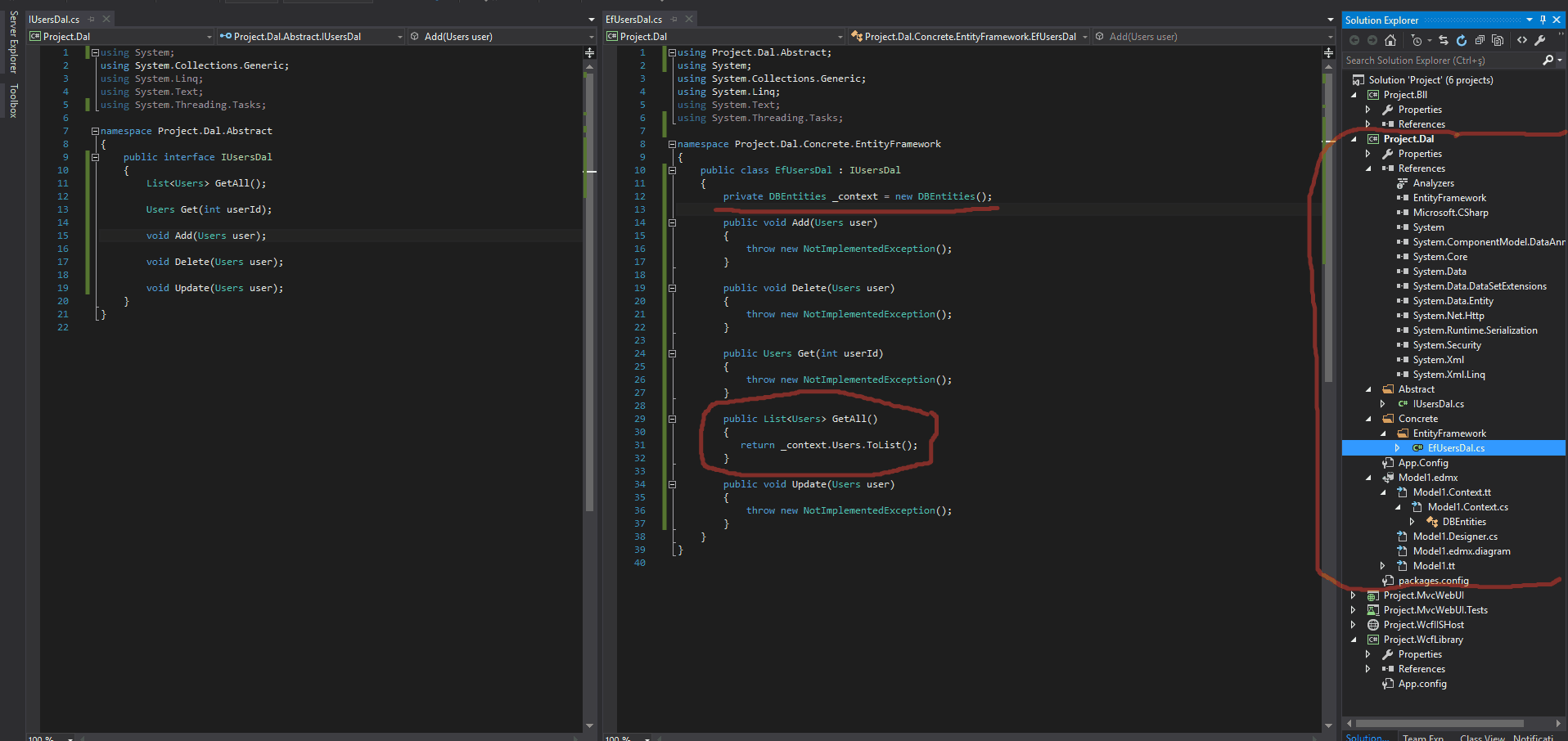

    Hocam,
    Başka bir katmana daha ihtiyacın var,
    EfUserDal classında DB işlemlerini yaptığını düşünüyorum intefaceye bağlı olarak.
    Senin EF işlemlerini yapan bu katmanı çağıraağın ayrı bir katmanın daha olmalı diye düşünüyorum.
    Interface Ok.
    EF İşlemleri OK.
    EF Context leri Ok.
    Peki bu işlemleri nerede çağıracaksın ayrı bir katmanda. Yani model instanceni diğer katmanda oluşturmalısın diye düşünüyorum.
    Using e gerek yok referans değil ki bu clasın kopyasını oluştursan kafi.

    Project.Entities e gerek yok hocam bu durumda.. Direk Dal projende oluştur..
    @zeybekustasi nin dediği kısım senin Business Logic Layer'in olacak sanırım onun da projesini oluşturmuşsun ama yapmamışsın henüz.
    Bu arada custom class lar oluştur ve business class ın presentation layer a ( view/gui) bu custom class ları yollasın.

    hocam videoyu biraz ileriye aldım adam ayriyeten Project.Interfaces diye ayriyeten bi class library oluşturuyo orayada IUsersService diye bi class açıp gene IUsersDaldakileri yaziyor ama bunu bu sefer BLL katmanında çagariyor orda içini dolduruyor bahsettiğin şey bu mu acaba?
    @SinusX
    hocam senin dediklerini anlayamadım şimdi cahil cahilde konuşmak istemiyorum dediklerini biraz daha inceleyeceğim sanırım dediklerini şu bahsettiğin hatayı alınca anlayacağım.
    @unbalanced hocam entities katmanını sildim modeli aldım dal katmanına ekledim EfUsersDal dada aşağıda resimde gösterdiğim gibi çagardım umarım doğru anlamış ve doğru uygulamıştırım şu aklıma takıldı bu DbEntities 'i oluşturacağım her Ef...Dal classim için bu şekilde mi çagarmaliyim yani doğru kullanım bu mudur acaba? Ayriyeten bu custom class örneğini çok begendim bi kaç adım sonra çok işime yaracak
