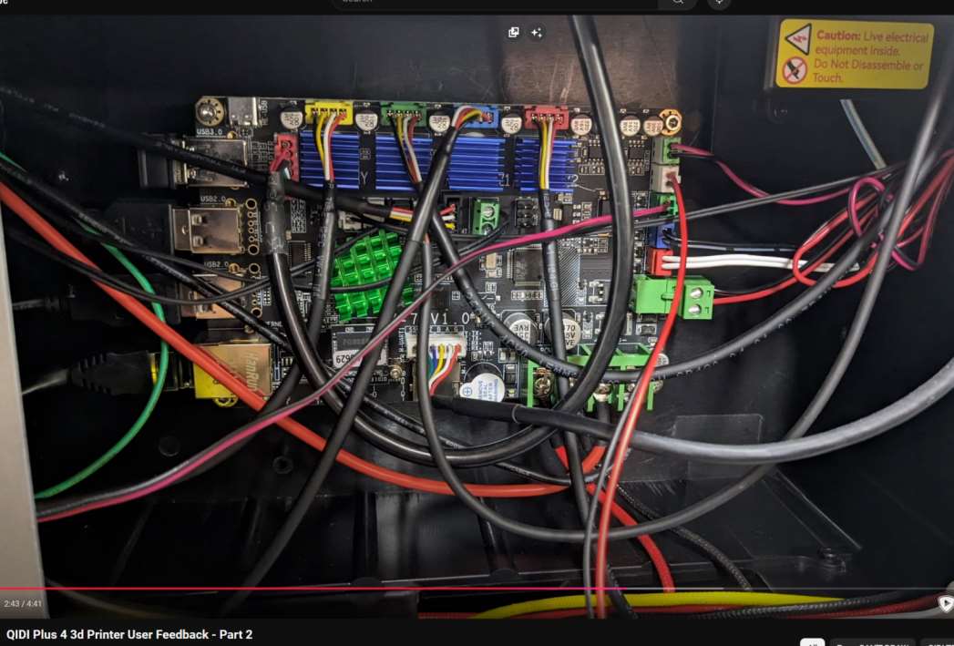

    ama sene olmuş 2024, 3d printer boardları dşında 3-5 tane servodur step motordur ıvır zıvır bağlayıp kolayca programlayabileceğim bişey olmaması garip geldi.
    https://store.arduino.cc/products/plc-starter-kit?
    şu aradığıma yakın bir şeymiş gibi duruyo, içinde scada dalgasına benzeyen şeyler var. ama bunun ne iş yaptığını da anlamadım. hiç wifi ye bağlanacakmış gibi de durmuyo. (wifi shield vs ekleyerek diyorum tabi)
    o 3d boardlarından bi tane alıp wifi işini onun üstüne çözmeye çalışayım en iyisi. resimdeki gibi bir karmaşa istemiyorum çünkü. vaktimi lehimdir, breadboarddır, bağlantılardır harcamak ta istemiyorum çok.
    2 tane step motoru en çirkin halde bağlamam bile 40 dk sürdü. bunu düzgünce yapayım, arada çıkan bağlantı sorunlarıyla lehimlerle bilmemne uğraşayım desem baya vaktimi alacak.

    Alabilirsin, onları programlamak için arduino IDE kullanman lazım. Kodları düzenleyip kendine göre ayarladıktan sonra sıkıntısız hallolur. Ama biraz uğraştırır çünkü 3d yazıcı için geliştirilen sistemi uyarlama işi bana kalırsa.
    Bunu incelemen daha iyi olur https://github.com/bigtreetech/BIGTREETECH-SKR-V1.3/tree/master/BTT%20SKR%20V1.4/Firmware/Marlin-bugfix-2.0.x-SKR-V1.4

    eyvallah hocam, en iyisi kendim ufaktan pcb yapmayı öğrenip pcbway de falan basit pcb yaptırmak.
    3-5 servo kontrolcüsü + 3-5 sensör girişi vs eklerim
