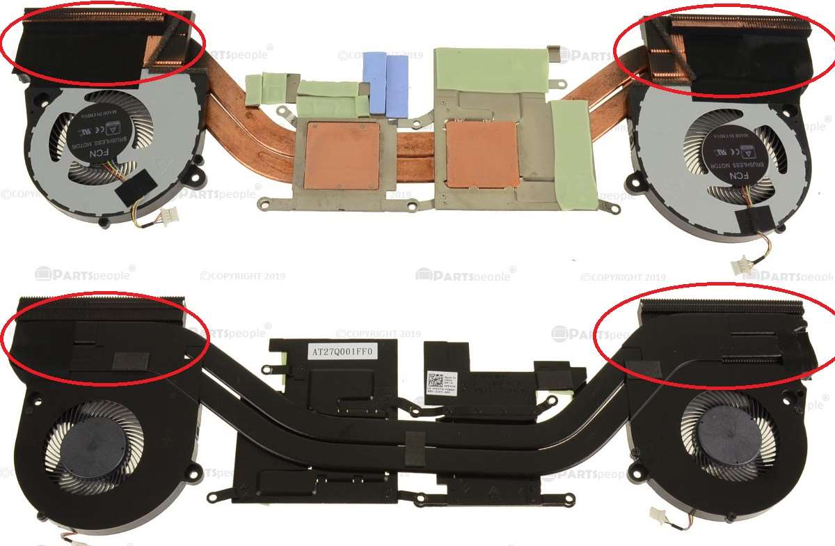

    3.5 sene kullandığın bir laptopta nasıl toz olmaz ? hiç mi kullanılmadı laptop ? Destination un dediği gibi ızgara bölümünde muhtemelen toz ya da toz yumağı olabilir. Toz yok demişsin ama bunu görebilmen için tamamiyle heatsink i yani soğutucu kısmı tamamiyle söküp görmen lazım. Şu bölümlerde muhtelen birikmiş olabilir. Dikkatli bakman lazım. Macunu da değiştirildikten sonra sorunun çözülecektir diye düşünüyorum.
