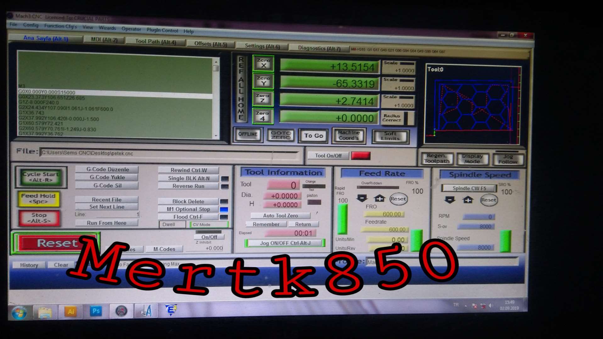

    Selamlar;
    Hiç bir bilgim olmadan cnc kullanmayı öğreniyorum, mach3 cnc kurulu cnc de hareket ettirme kafa indirme derinlik alma g-code oluşturma bunları bir şekilde yaptım sizlerden varsa kullananlar en doğru şekilde en düzgün nasıl kullanılır hakkında bilgi sahibi olmak istiyorum sorularım aşağıda yer almakta.
    Bıçak derinliğini cnc'i tezgahın kesim yapılacak kısmına getirip indiriyorum ve referal home ile sabitliyorum, ancak bunu malzemenin üstüne getirerek değilde cnc tezgahın taban kısmına getirip yapıyorum bunu en doğru şekilde nasıl yapabilirim.
    Çalışma ai formatında geliyor ben bunu dfx olarak çevirip artcam2011'e atıp oradan cnc için ayarlar yapıyorum, 2d drilling için  ve profil ayarlarını girip .cnc olarak kaydedip mach3cnc de açıyorum, bu ayarlar hangi malzemeye neye göre yapılıyor bunun hakkında bilgim yok  sadece örnek ayarlar ile yapıyorum, mac3cnc de .cnc uzantılı açtığım çalışma önizleme ekranında çıkmıyor ama kesime attığımda kesmeye başlıyor.
    Kesim noktasını nasıl belirleyebilirim.
    Kesilen malzemeler; Plexi forex kompozit mdf
    Şimdilik sorularım bunlar. Ayrıca sizden mach3 cnc kullanan varsa aramızda pmden numarasını atarsa soru sormak için rahatsız etmek isterim.

    Bahsettiğin programı bilmiyorum fakat, Z ayarı yaparken genelde tezgah üstüne göre yapılır sonra malzeme 12 mm diyelim yazı yazacaksın Z10 mm de çalıştırırsın.
    Bunun standartını senin belirlemen ve hep aynı standartı koruman makinaya zarar vermeni engeller, dilersen malzemeye göre sıfırlarsın ve hep -Z değer çalışırsın.
    İşleme nereden başlayacağını, başlangıç noktası çıkış vs. olarak artcam da belirleyebilirsin(uçarak gir, uçarak çık vs bir sürü özellik olması lazım), sonrasın da .txt olarak kayıt edebilirsin, .txt olarak da çalışır diye biliyorum.
    kodları artcam çıkarıyor olması lazım, mach3 dediğin programın bir yerlerinde bazı kodların açıklamaları vardır, m30 dur gibi..

    .txt .tap .nc .ncc bunları açıyor, Z noktasına değer nerden girilir bilmiyorum CNC tezgahın üstü mdf bıçak direk oraya temas ediyor, sanırım olayların çoğu artcam de dönüyor, cevap için teşekkür ederim.

    Kesici bıçak mdf üzerinden sıfırlanır doğrudur, muhtemelen  Z değerini program da bıçak ataması yaparken gireceksin en azından alphacam da öyleydi, ilerleme hızı kesme hızı vs.
    Kısaca genel açıklama yapayım, cnc ye takım takarsın, boyunu ölçer tezgaha sıfırlarsın kayıt edersin takım1 diye. Kullandığın programa(artcam) takım tanımlaması yaparsın (adı kesme5 olsun) buna da takımın doğru bir şekil de çapını ölçer yazar kayıt edersin.
    (basit işler için kullanılan makinelerde boy sıfırlama her seferidne yapılıyor olabilir, fakat çap önemli doğru ölçülü iş yapmak için)
    Diyelim ki mdf ye işlem yapacaksın corel,autocad,artcam aklına geliyorsa mdf boyutunu çizersin ortasına çizgi atarsın sonra bunu artcam a atarsın mdfyi malzeme diye tanıtırsın kalınlığı 12mm, sonra kullanacağın kayıt ettiğin takımı seçer boşluğa sallarsın, sonra işlemlerden diyelim kesme işlemini seçer mdf ortasında bulunan çizgiyi seçersin, sonra Z değeri ilerleme hızı vs gibi bir çok değer girmen gereken pencere açılır. Değerleri girdin mi iş kod çıkarmaya kalır. Sonrası makineye atar boşta deneme yapar işleme başlarsın.
    malzeme tanıtma vs bunlar illa olacak diye bir şey yok, ama işleyiş böyle, bir kaç basit kodu incelesen genel yapıyı anlarsın.
    Sana önerim autocad ya da artcam direk 50cm*50cm mdf çiz ortasına çizgi at(basitolsundiye) sonra dediğim adımları yap kodu incele makineye at boşta çalıştır.

    Tekrar selamlar, makineye iş atıyorum 3mm forexde deneme yapıyorum, takım sabitlemeyi yapamadım hala bıçağı mdfnin üstüne indirip kafayı çalıştırıp forexin kıyısına sokuyorum, start verir vermez makine önce aşırı hızlı bir şekilde çapraz çizgi atıyor bu çzigi kesim boyutu büyükse büyük atıyor kısaca malzemeyi yarıyor, bir kesim sırasında cnc home bölgesine gelirken kafa kaldırmadan geliyor kafada kesim bittikten sonra dönmediği için bıçak kırıldı :) home bölgesi alırken kafa kalkık şekilde alıyorum.. Cnc 2 metre geri gittikten sonra tak edip vuruyor hiç birimiz sebebini bilmiyoruz
