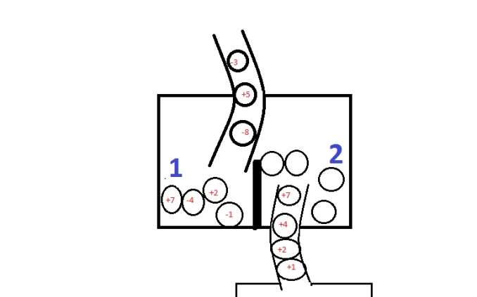

    merhaba arkadaşlar tübitak projesi için basit bi makine yapmamız gerekiyor
    kuzenimin nişanlısı matematik öğretmeni arayıp yardım istediler
    projeyi şöyle anlatayım  mutlak değer makinesi yapıcaz amaç ortaokul öğrencilerinin biraz soyut olan mutlak değeri anlamalarını kolaylaştırmak
    yani işleri biraz somutlaştırmak..  projenin basit sade ve kendi kendilerine yapabilecekleri bişey olması gerekiyo..  paint terk şöyle bi çalışma yaptım
    kapalı kutuya şeffaf bi boru aracılığıyla  negatif ve pozitif  sayılar makinenin içine girer, pozitif olarak aynı sıralamayla çıkarlar...  şimdi işleri kolaylaştırmak için aklıma bu geldi.. boruya belirli bi sırayla   + ve - topları yerleştirecez   bu toplar makinenin ayrılmış  1 nolu kısmında toplanacaklar . mekanik bi düğmeye yada kol aracılığıyla mekanizma harekete geçecek  kutunun içindeki boruya önceden yerleştirilmiş toplar şeffaf kutuya düşmeye başlıyacak ..  sonuç olarak makine mutlak değer işlemi yapmış olacak.. ana kutunun içi görünmeyecek tabi
    sorunumuz ise şu, bu basit makieyi yapmak için nasıl bi düzenek kullanmalıyım? mekanizma nasıl olmalı?   kollu makarayla yapılabilir mi?  yapılırsa  nasıl yapılır?
    şimdiden tekkürler

    para desteği hakkında bi fikrim yok  fakat yazılımdan ziyade daha somut ve işin özünü anlatacak basit bişey olması isteniyo amaç makinenin karmaşıklığından ziyade  somut bi şekilde mutlak değeri anlatabilmek.. açıkcası ilk başta bende aynı şeyi düşündüm, bu cevabı aldım sanırım minimal sade amaca yönelik bişey isteniyo... benim aklımada bu fikir geldi... güzel bi tasarımla birleşirse olur  gibime geliyor.

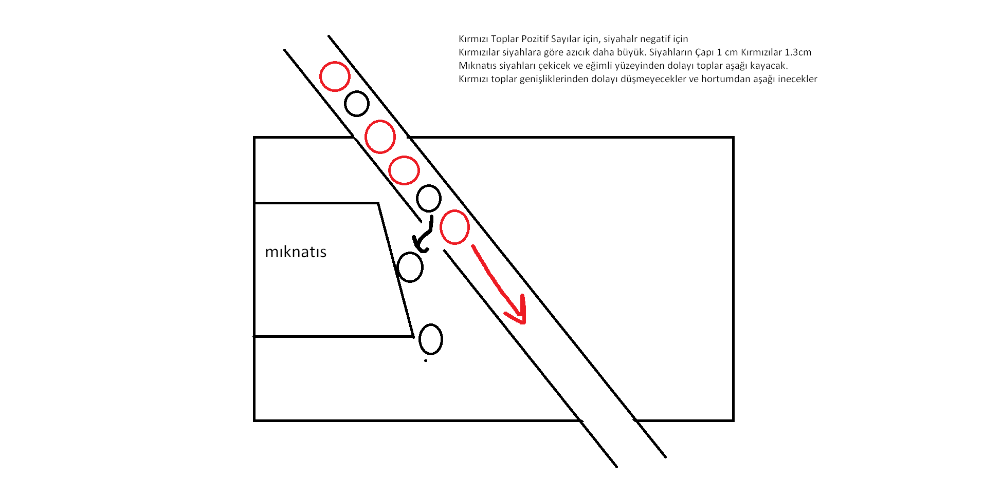

    Hocam toplarda şöyle bir hile yapabilirsin.
    Şimdi elinde -1 -2 -3 -4 -5  ve +1 +2 +3 +4 +5 değerdeki toplar var.
    Negatif toplara mıknatıslık özelliği kazandırırsın ve Yukarıdan gelen hortumun takılı olduğu kutunun tabanına güçlü bir mıknatıs koyarsın. Bu mıknatıs Negatif topları tutar.
    Pozitif toplarda herhangi bir manyetizma olmadığı için direkt olarak 2 numaralı bölmeye geçerler  alttaki hurtumdan dışarı çıkarlar.
    Sıralama Önemli diyorsan şöyle bir fikrim var.
    Edit : Siyah toplarda azda olsa mıknatıslık özelliği var ama kırmızılarda yok.
    Yani negatif sayıların olduğu toplar mıknatıs gibi. Pozitif sayıların olduğu toplar normal yuvarlak top.
    " Hocam bu ne yaa ilk okul öğrencileri için gibi olmuş " diyorsan daha daha daha fazla detay ve özellik ekleyebilirim :D Sana kalmış :)
    GodKlaus tarafından 03/Nis/16 16:53 tarihinde düzenlenmiştir

    GodKlaus bunu yazdı
    arkadaşın dediği daha mantıklı ve anlaşılır
