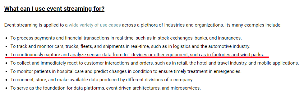

    cevap icin tesekkürler hocam. Streaming ya da video, büyük dosya vs yok. Zaten stream dedigimiz sey aslinda asenkron olarak datalarin sürekli gitmesi, ki benim ki de böyle bir sey. Cünkü yazdigim gibi 200 ms'de 1000 veri gidecek ki bu baslangic hali, cok yakin zamanda bu veri 10 bine de cikacak.
    zerMQ 'yu duydum ama hic bakmadim, QmQ'yi duymadim bunlara bir bakayim.
    Ayrica kafka sunucu istemiyor hocam, docker ile bile calisabiliyor
    https://kafka.apache.org/intro
    bu üstteki linktekini de sabah bir okuyayim

    Şimdi aslında tam yapılmak istenen nedir, event-driven architecture yapıp microservisler arasında iletişim mi? sadece uygulamalar arasında async iletişim mi yoksa çok büyük bir veri akışı olacak(streaming) ve bunu karşılayacak bir ara katman mı lazım? Bu soruların haricinde MQ'a yazılan verilerin sıralı olarak okunması şart mı? Bir kere mi okunacaklar yoksa birden fazla kere okunacaklar mı?
    RabbitMQ sana mesajların sıralı okunmasını garanti ederken Kafka daha kolay büyümene ve birden fazla kere farklı servisin aynı mesajı tüketebilmesini sağlar.
    Kafka ile devam edecekse iki kurulum senaryosu var, zookeeper ve metadata veritabanıyla kurabilirsin. Benim önerim zookeer'lı kurman kendi metadata veri tabanı hala çok iyi performans göstermiyor.
    Kafka'da topic yapısının altında her broker üzerinde bir veya birden fazla o topic için partition bulunur, partitionlar diskte mesajların(kafka'da log diye geçer) yazıldığı alandır ve her partition 20mb/s şeklinde limite sahiptir, performans ihtiyaçlarını buna göre planlamanı öneririm.
    Kafka'da offset çalışma mantığını ve consumer group çalışma mantığını iyi anlamanı öneririm çünkü aynı topic'i birden fazla aynı işi yapan uygulama tüketecekse aynı consumer grouba alman lazım yoksa çift mesaj işlenir, ikinci notkaysa her offset partition başına ayrıdır bundan dolayı kafka mesajları yazıldığı sırayla okunamayabilir. Bunun çeşitli çözümleri var ama producer veya consumer tarafında çözmeni öneririm sakın kafka'yı buna zorlama.
    Kafka kurulumunu yaptıktan sonra offset'lerin tutulduğu özel bir topic var, bu topic'in birden fazla partition ve replication'ı olduğuna emin ol yoksa leader broker giderse sistem durur failover yapmaz.
    son olarak SASL_SSL ile broker'ları ayarlarsa ileride farklı roller ve ihtiyaçlara göre yetkilendirmen kolay olur.
    Sorun olursa yaz bana kafkayla baya kafayı kırmıştım
