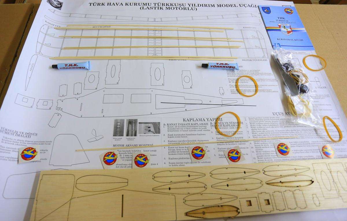

    Konunun açılma yeri ve sorusu konusunda tam karar veremedim
    Açıklarsam
    Model uçak ( ATA) yada diğer LEYLEK, FLAMİNGO... gibi uçakların parçalarını lazerde kesimini yapacağız ancak kalıp yok
    hangi makinede yapılıyor yani hangi formatta olması lazım dosya nın bilen varmı?
    Elinde bu dosya olan varsa verirse süper olacak. Benim istediğim özellikle  LEYLEK modeli (yinede yarın kesin yazacağım. )
    bahsettiğim şey şu ( en alttaki tahtadaki şekilleri kast ediyorum ) Tabi her uçağın kalıbı farklı

     CAD ( Computer Aided Desing ) aşamasında imal edilecek olan iş parçasının modeli tasarlanabilmekte ve imalat resmi yapılabilmektedir. İş parçasının imalat resimlerinin AutoCAD yazılım kullanılarak gerçekleştirilmesi büyük kolaylık sağlamaktadır. Lazer kesim tezgahlarına ait programlarla da çizim gerçekleştirilebilmektedir. Eğer AutoCAD ile çizim yapılmışsa çizim .dwg uzantılı dosya halinde oluşturulur ve çizimde birden fazla katman (layer) bulunmamalıdır. Daha sonra bu çizim AutoCAD programında .dxf uzantılı dosya olarak kaydedilmektedir. Lazer kesimde tezgahına ait program, alt programlar yardımıyla çizime dönüştürülerek (convert) programda kullanılacak olan .geo uzantılı dosya haline getirilmektedir. Eğer çizim lazer kesimde tezgahına ait programda yapılırsa bunlara gerek kalmadan .geo uzantılı dosya olarak kaydedilebilmektedir.

    @dos-attach. Bilgi için teşekkur ederim bende öyle tahmin ettim. Autocad uzun zamandir kullanmiyorum biraz üşendim. İllustratorde yapsam dedim :( dosya bulamazsam artik
    @antivirus mesaj attim benimde aklimda kalmis.

    Herhangi vektorel bir programda çizip dwg,  dxf 1.1 ölçekte çıktı alman yeterli.
    Ölçek kazalarina karşı en az bir ölçüyü belirtmeni oneriririm.  Atiyorum 6mm çapında bir delik var, ölçek 1.1 olmazsa 12mm çıkar o delik. Ufacık bir parça beklerken somun ekmek gibi birşey gelebilir.
    Grabcad.Com gibi yerlerde bulabilirsin hazir modeller.

    Internette opensource illaki modeller vardır. Yoksada THK'dan aldığın modelleri scannerda 1'e 1 taratıp bir programlamla vectore çevirebilirsin diye düşünüyorum.

    Aslında basit birşey çizilmeyecek gibi değil de bu sıralar çok yoğunum. açıkçası gözüme bayağı bir büyüdü. hazırını ondan istedim.
    Leylek değilmiş merak etme.   bugün sordum FLAMİNGOymuş :)))
    Aslında ben ata modelini yapıyorum fakat arkadaşlardan bazıları yarışmaya hazırlanıyorlar. o kalıpları elleriyle çizip yontuyorlar.
    hamallık tabi. onlar için yapacağım. hem ilerde o modele geçersem banada faydası olur
    @sweetyvolty örnek kağıtta var bilgisayar dosyası olarak olacak.
    @teror bende öyle dedim önce ama formatı bilmediğimden makineci ne ister diye öyle kaldı
    Neyse pazartesine kadar yapamam zaten. ama araştıracağım dediklerinizi sağolun var olun.

    Ornek kagitta varsa parca parca tarat veya hepsini tarat corelde vektore cevir al sana cizim dosyasi her ihtimale karsi olc olceklendir ve mutlu son.

    Ayrica solid e aktar teknik cizimini. Gerisi basit.
