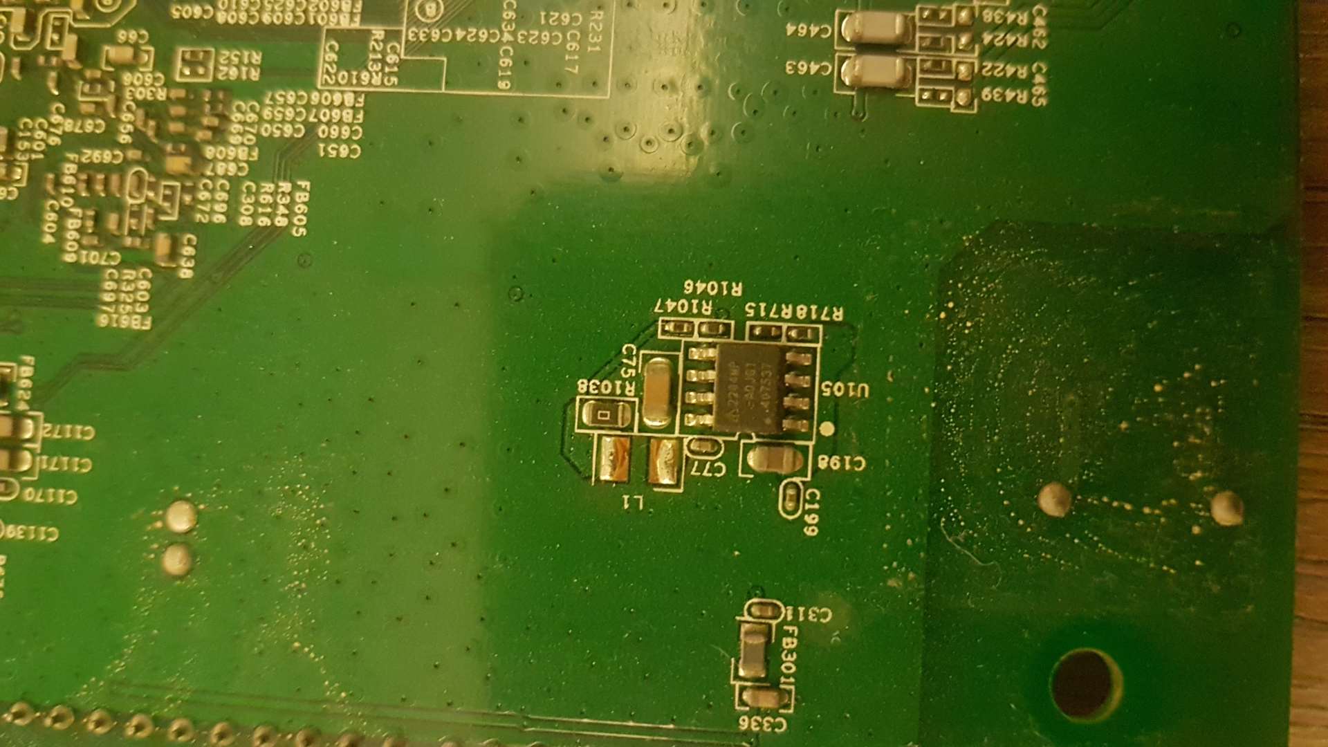

    Uğraşmaya değer mi bilemiyorum. 2. resimdeki I2C flash'a benziyor. Emin olmak için kodunu arkasına datasheet ekleyerek google'da aratmalısın (resimden okunmuyor). I2C olduğu için programlanması görece kolay. Fakat elindeki rom dosyası tam mı emin olmak gerekli. Bir de çipi bir programlayıcıya (ya da I2C'si olan bir şeye bağlayıp, sırasıyla ilgili komutları ve rom dosyalarını yollamalısın.

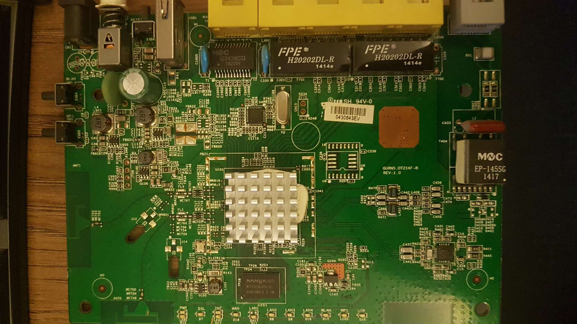

    Son resimdeki 4 tane lehimsiz pin de seri arabirime benziyor. Bunlar GND RX TX +5V olmalı. Hangisinin ne olduğunu multimetre ile ölçebilirsin. Önce cihaz çalışmıyorken GND olduğuna emin olduğun bir bacakla (chip olur, başka bir şey olur) bu pinlerden birine multimetreni bağla. Multimetreyi kısadevre (ya da direnç ölçümü) moduna getirip hangi pinin GND olduğunu bul. Sonra multimetreyi dc voltaj ölçümü moduna geçir, cihaza elektrik ver ve bulduğun gnd siyah probda olacak şekilde diğer pinlerden sırayla ölçüm al. Sabit 3,3 V ya da 5V ölçtüğün pin Vcc'dir. Bunu bağlamana gerek yok. Voltaj sürekli değişen pin ise (şayet çalışıyor ve etkin olarak veri gönderiyorsa, boot aşamasında bunu yapabilir -yapmayadabilir tabi. Bootloaderın yapılandırmasına bağlı) TX'tir. Sonraki adımda USB-TTL entegresini sırayla gnd rx ve tx'lere bağlayıp (cihazdaki tx'i çeviricide rx'e, rx'i ise çeviride tx'e bağla, ters bağlaman büyük ihtimalle geri dönülmez bir sıkıntı çıkarmayacaktır), cihaza elektrik ver. Bilgisayarda usb-ttl'nin sürücüsünü yükle ve putty gibi bir uygulama ile seri çevirici adaptörün COM portuna bağlan (aygıt yöneticisinde görebilirsin). Şayet ürün düzgünse seni konsola düşürecek. Eski airtiesler doğrudan root erişimi vermiyordu fakat tftp'den firmware indirip kurman için gereken hakları sağlıyordu. Konsola putty ile düşemezsen tx-rx bağlantılarını gözden geçir. Olmuyorsa salla gitsin.

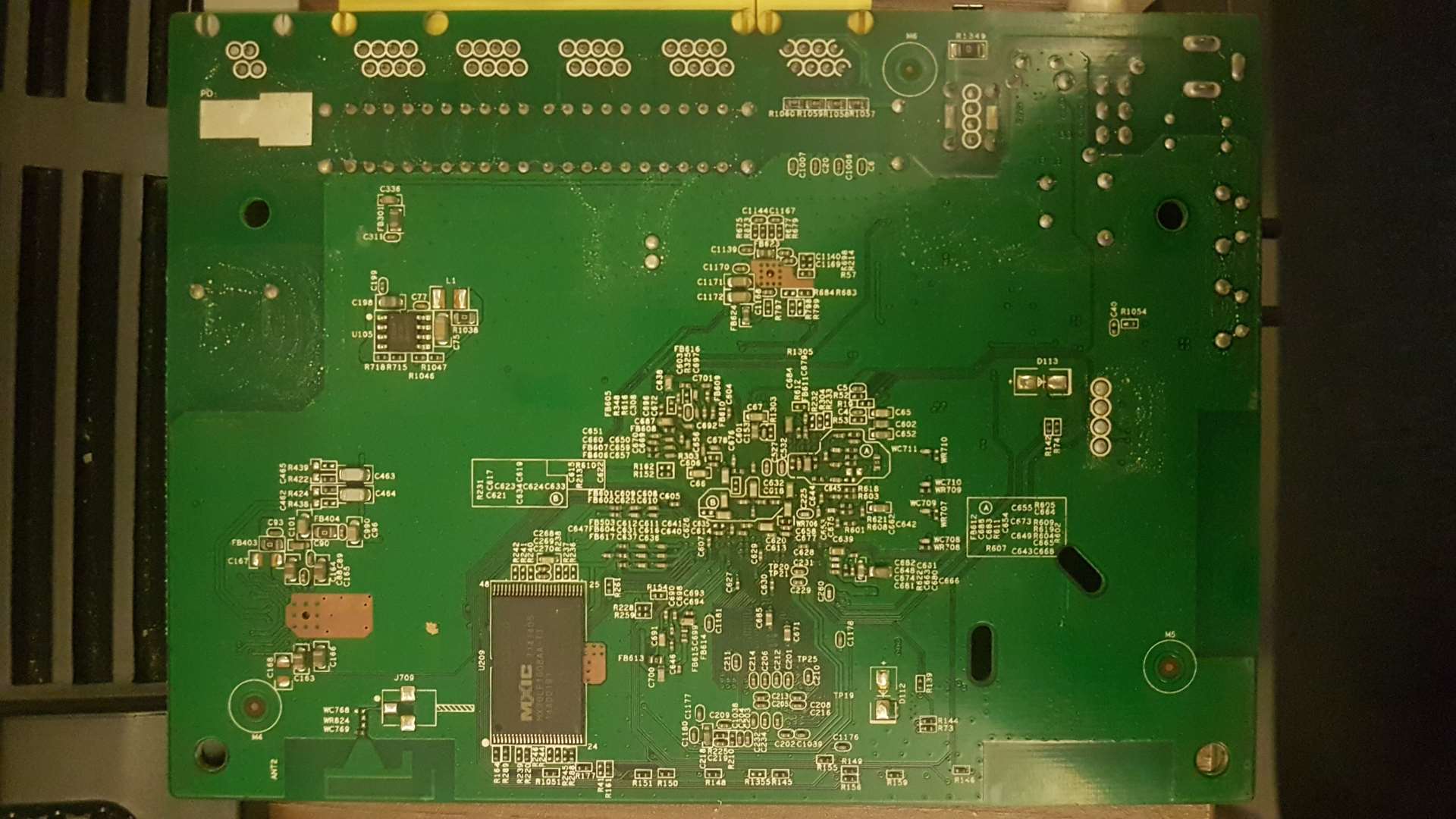

    İlk fotoğraftaki büyük chip şu NAND Flasha benziyor: https://www.macronix.com/Lists/Datasheet/Attachments/6851/MX30LF1G08AA,%203V,%201Gb,%20v1.5.pdf
    Muhtemelen yazılım burda tutuluyordur kolayca müdahale edilebilir mi sanmıyorum. İkinci fotoğrafta ki de şu regulator: https://www.ebay.com/itm/10-x-2204MP-2204MP-ADJ-2204MP-ADJG1-AP2204MP-ADJ-AP2204MP-ADJTRG1-ULDO-REGULATOR-/183969569117
    http://www.wifi-turk.com/forum/topic/8742-airties-air-5650tt-xdsl-modeme-standart-firmware-atmak/page-4 bu linkte birileri seri konsolla bağlanmayı başarmış. Bağlanabilecek bir konsol kaldıysa YeniHarmanın anlattığı gibi kurtarmaya çalışmak en iyisi gibi duruyor.
    Donanımlar arasında çok fark yoksa belki de full brick olmamış olabilir.
