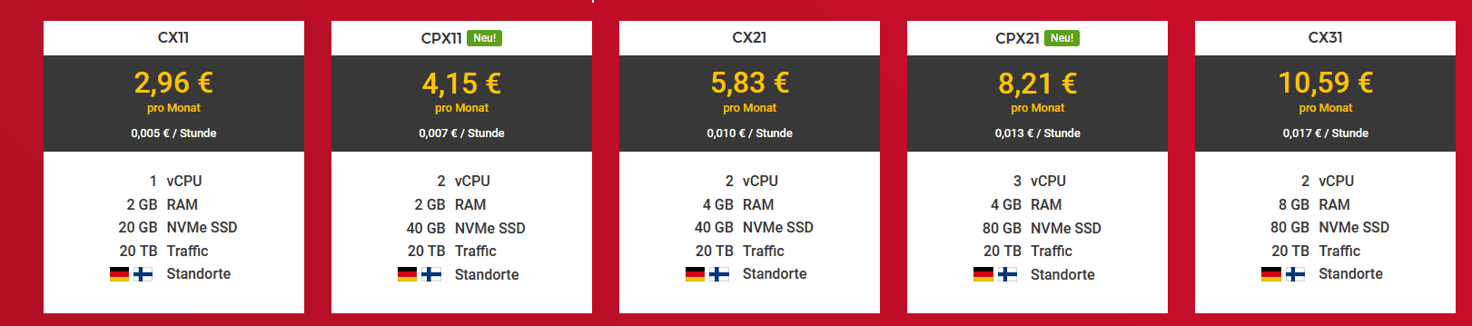

    @Asayisci  olusturacagin sanal makinenin gücüne bagli performansi.. ücretlendirme isi de yine kullanimla alakali.. O yüzden deneme hesabi acip bakman gerek.. genelde günlük görebiliyorsun ne kadar ücret tuttugunu.. Veri kullanim siniri da degisebiliyor.. Birden fazla parametre var, cünkü sen adamlarin hem ram'ini hem cpusunu hem hdd'sini hem de network'unu kullaniyorsun. Bu parametrelere göre ücretlendiriliyor
    cok yüksek hizlara ihtiyac duymuyorsan basit bir vps isini görecektir diye düsünüyorum. yazdigim gibi hetzner  firmasindan bir tane cloud alip deneyebilirsin... 5 euroluk olanlardan.... 20 tb aylik trafik veriyorlar.. Ekstra trafik ekstra ücret demek..
    amazon, google cloud platform ve azure aslinda cok ucuz degil.. Bir cok seyi kendileri hallettikleri icin pahali.. Azure'da mesela 1 cpu, 2gb ram olan bir makine 23 dolarken, ayni makine hetzner de 3 euro. (belki hdd boyutlari vs biraz farkediyor) (ikisi de shared makine bu arada)

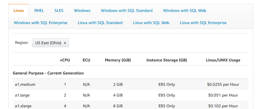

    amazon da ise
    yine linux makine üzerinden gidersek 1 cpu, 2 gb ram aylik fiyati 18 dolar ediyor..

    amazon da ise
