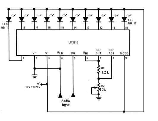

    ilk başta söyleyeyim elektronik seviyem yok gibi bişey. neyin ne olduğunu biliyorum fakat iş hesaplamaya gelince batırıyorum. şöyle bir planım var hocalar elimdeki bir kaç şişeye su doldurup fosforlu kalem mürekkebi ile renklendirdim. şişe başı birer tane 5mmlik beyaz led yeter diye düşünüyorum (şöylesi daha iyi olur derseniz onu da belirtin lütfen ama pahalı ledler olmasın tabi :D ) internette bulduğum basit projelerde mosfet ve 3.5mmlik ses jacki ile yapmış millet fakat işte ben bu mosfet konusunda sıkıntıya düştüm tip31 diye bir mosfet kullanmış elin gavuru hep. türkiyedeki elektronik parça satan sitelerde ise bulamadım bunu gerçi niyetim internetten almak değil de bir bakayım diyordum bunun yerine hangi mosfeti kullanabilrim ya da burdaki bir elektronik dükkanına gidip ne desem bana aynı işi görecek bir mosfet verirler? (voltaj olarak 12v düşünüyorum bir de npn olması lazım sanırım) sonra alet problem çıkarıp bilgisayara veya ledlere zarar vermesin ısınıp patlamasın. bir anlayan yardım etse çok iyi olacak.
    yapmak istediğim devre bu : http://www.instructables.com/id/Music-LED-Light-Box/?ALLSTEPS
    fakat ben bir potans ekleyerek ışığın seviyesini azaltıp artırmayı ve bir anahtar ekleyerek istediğimde müzikten bağımsız olarak sürekli yanmasını sağlamak istiyorum bir el atarsanız çok sevinirim iyi akşamlar :)

    Hocam tip31 Fairchild firmasının üretmiş olduğu güç transistörüdür. Bunun yerine aynı firmanın üretmiş olduğu bd241 transistörünü kullanabilirsin.
    Kolay gelsin
    http://www.direnc.net/BD241,PR-1947.html Bu adresten temin edebilirsin eğer internetten sipariş etmek istersen.

    lise zamanında yapmıştım basit olarak mosfet e gerek yok hocam eğer bulamıyorsan transistörlerle yapabilirsin. Bi 7 seviyeli yapmıştık sanırım.. Asıl ismi Vu-metre (vu-meter) , bu şekil aratırsan daha çok sonuç bulabilirsin, gerçi şimdi baktım da entegreler çıkmış onlarla da kontrol ediliyor basit şekilde..
