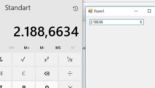

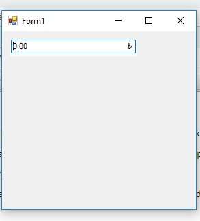

    Merhabalar,
    Yeni başladığım bir proje için kontrolleri yazmaya başladım. İlk olarak parasal değerin ondalık basamaklara ayırabileceğim bir kod yazmaktan başladım.
    Biraz uğraştırdı fakat yararlı olur diye paylaşmak istedim. İnternette bunun ile ilgili döküman ya da bir paylaşım bulamadım. Hazır librarylerden yararlanmak yerine kendi kütüphanemi oluşturmaya karar verdim.
    Bu şekilde bitireceğim çalışmaları paylaşmaya devam edeceğim takipta kalın :)
    Not :
    **Noktalara ben basmıyorum kendiniz kontrol edebilirsiniz :)
    ** Bu textboxa değer girildiği anda gerekli hesaplamaları yaparak ondalık basamaklarına ayırmaktadır. Kuruş hanesini şimdilik iki basamak olarak bıraktım. (değiştirilebilir)
    Kodun tamamını paylaşamayacağımdan sadece bu konuda anlattığım kısmı paylaşıyorum.
    googleDriveLink : ParasalDegerUserControl

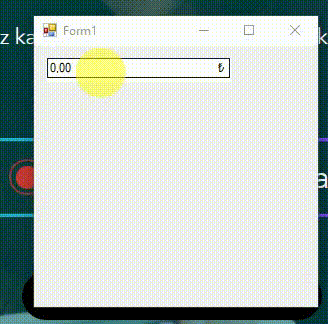

    Sunu bi dener misin?
    Hatta gif kaydettim. Tam farki anlayamadim ben sanirim.
    http://g.recordit.co/lVT22Kjxz3.gif

    Koyduğum gif'e de baktın mı? Virgül için ufak bi kontrol ile imlecin yeri değiştirilir mesele değil. Başka bir farkı var mı onu merak ediyorum.
