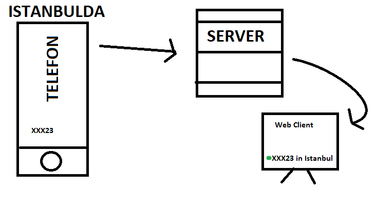

    WebSocket kullanmak zorundasın.
    Mobil'e GPS Location Tracker yazman lazım. Background service olmak zorunda. Servis içerisinde her lokasyon değikliğinde Web Client'i haberdar etmen gerekiyor.
    Bunun için lokasyon değişikliklerini sunucuya haber edeceksin. Sunucun da senin Web Client'ini haber edecek sende Web Client sahibine bu değişikliliği göstereceksin.
    5 Sene önce yapmıştım kodlarım duruyorsa bakarım hocam
