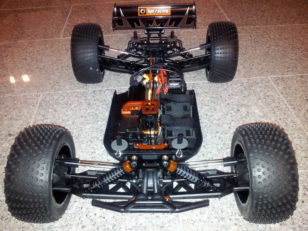

    Örnek olarak kendi aracımı veriyorum. 1/8 truggy sınıfındadır. Daha sonra truggy buggy sc nedir bunlarıda öğrenicez

    Truggy: Buggy şasesi ile hemen hemen bir olsada salıncakların uzun olmasından dolayı takla atma olayı sıfıra yakındır. Ve tekerleri buggylerden daha büyük oldugu için biraz daha yüksektirler. Salıncak mesafesinin uzunluğundan dolayı yanal kuvvetlerle kesinlikle takla atmazlar. Ama teker mesafesinin aralığı fazla olduğundan beraberinde farklı sorunlarda getirirler. Dönüşerde kesinlikle spin atmazlar ama spin atmaya yeltenirsede toplamak zodur. Benim en çok sevdiğim kategoridir. Aracım tr'de belkide en çok tutulan modeldir trophy truggy flux yine hpi firmasına aittir.

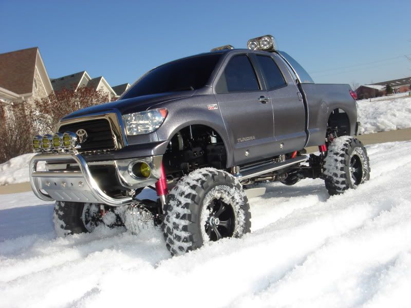

    Crawler: İçerisinde farklı şase türlerini barındıran bir türdür. Tırmanma amaçlı ve hız amacı olmayan araçlardır. Scale görünüm verilmiş olanlar resimlerde gerçeklerinden kesinlikle ayrılamaz. Arkadaşlarınıza gerçek diye yutturabilirsiniz. Diffler kitlidir tırmanma performansı arandığı için ve hız aranmadığından.
