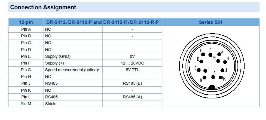

    Herkese merhaba,
    Şirkete tork ölçümü için şu cihazı aldık-- DR-2412 R-P https://www.lorenz-messtechnik.de/pdfdatbl/m/080889b_dr-2412_en.pdf kullanım kılavuzu bu
    Bize kablosu ile gönderdiler. Bilgisayara onların bağlantı aparati(LCV-USB3 -- https://www.lorenz-messtechnik.de/english/products/interfaces/lcv-usb3.php) içinde yanlış hatırlamıyorsam 150 euro filan istediler bize de absürt geldi kabul etmedik ama cihaz gelince de işin içinden çıkamadık olmayan elektronik bilgimiz ile. Bilgisayar bağlantısı için rs485'den usb'ye çevirmemiz lazım dijital çıkış olarak ancak işin içinden çıkamadım(hiç elektronikten anlamıyorum). Bağlantı şu şekilde ;
    Anladığım kadarı ile bizim bu cihaza birde ekstra güç vermemiz gerekiyor ki bilgisayar usb'den en fazla 5V alabiliyoruz biz,bu cihaz 12-28 V arası istiyor.
    Bu işin içinden nasıl çıkarım yardımınıza ihityacım var başta altta ki gibi bir cihaz bütün işimi görür diye düşündüm ama ekstra güç istediği içinde ne yapabileceğimi bilemedim,ben ne kullanabilirim bunların yukarıda linkini verdiğim Lcv-USB3 yerine?

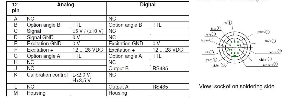

    Hocam tahminimce analogda ki K pini yüzünde control bitlerini de ceviren bir ceviriciye ihtiyacin olacaktir. oyle bulacağın her cevirici ile olmaz gibi geliyor. piyasa fiyati 5-10 usd lik olanlar ile çözemezsin demiyorum ama status  conversionu düzgün yapani zor.. oda doğru ölçüm yapmayacaktir
    hallederi_55
    hallederi_55's avatar
    Kayıt Tarihi: 24/Mart/2008
    rakkoc bunu yazdı
    Hocam yanlis anlamis olabilirim seni oncelikle yanlissam duzelt lutfen,bize dijital cikis lazim dolayisi ile k pini ya da kalibrasyon pini onemli degil ki baglamayacagim zaten onu. Bana tablonun saginda ki 5li, arti,toprak,speed mesaurement, 2 adet te rs485ler lazim sadece.
    Guzel birsey dedin hassasiyetleri ayni olmaya bilir dolayisi ile olcumde sapma fazla olabilir

    Hocam kolay gelsin
    Gnd yazan yere sendeki güç kaynağının eksi ucunu, artı ucu da artıya bağlayarak çalıştırabilirsin. Ama rs485 çıkışları için çıkışları için birşey diyemiyorum. Denemek lazım

    Tesekkur ederim hocam cevabin icin. Peki bir sey daha sorsam benim birde 5v ttl hiz olcumu yapmam lazim(G pini),usbden 5v geliyor zaten eger rs485 uzerinde elektrik tasiyorsa ben 5v ttl cikisi bu rs485 uzerindeki A B cikisina takabilir miyim direk? Evetse G pinini A'ya mi B'ye mi takacagim? Yoksa birde ttl usb ayri bur cevirici mi takmam lazim?

    G pinine ne bağlanacağını çözemedim ama J ve L pinine rs485 pinleri bağlanırsa çalışacağı düşüncesindeyim
    Hocam J ve L pini bana torku veriyor G pini hizi veriyor,hepsini ayni anda almam lazim cunku bu 2 bilgi ile tork hiz grafigini cizdirecegim makinelerin
    J ve L pini tork, g pini hız bilgisi verdiğinden eminsek firmanın satmak istediği ürünün içinde elektronik kart var ve g pini PWM ile hız bilgisi veriyor. Sende  rs485 to usb varsa eğer g pinini bağlamadan J ve L pinini bağlayıp tork değerini ölçüp ölçemediğüni görebiliyor musun

    Cevirici henuz alinmadi hocam emin olmadigimiz icin, J ve L standart acik geliyor tork icin eger G pinini yani hizida olcmek istersen ekstra para vermen gerekiyor ki bu ekstrayi odeyerek acik aldik pini yani soylenen bu sekildeydi. Burda ki konudan sonra bende bir kac simsek cakti aslinda sayenizde muhtemelen tork ve guc isini cozdum sadece hiz pinini yani Gyi rs485e direk baglayabilir miyim veri icin yoksa onun icinde ttl cevirici mi almam lazim o kaldi. Ben birde bu hafta izinliyim sirkette bensiz yapmayi deneyecek bile adam yok haftaya netlestiririz muhtemelen herseyi.
    Bu arada gec yaziyorum kusura bakma hocam gordum de bilgisayara gectigimde duzgun yazayim dedim gecemedim yine telefondan yazdim,yazim hatasi varsa kusura bakmayin lutfen
