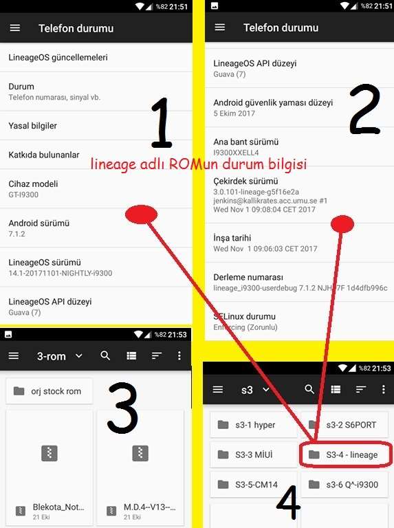

    Merhaba Arkadaşlar. başlıkta belirttiğim gibi annemin kullandığı telefona custom bir rom yükleyeyim dedim ( daha önce aynı model başka bir telefona sorunsuz ROM yükleme yaptım uygulamada iyice acemi değilim (:  ) yükleme sonrası Wİ-Fi bağlanamama sorunu oluştu. yani sorun şu Wi-Fi yi görüyor üzerine tıklıyorum şifreyi giriyorum bağlan diyorum IP almıyor kaydedildi deyip bırakıyor.  Nette baya araştırdım modemin şifresini basit birşey yaptım, modemin şifreleme türünü değiştirdim hatta şifresiz bile yaptım ama bağlantı sağlayamadım bir türlü.
    daha sonra bir kaç kod vardı onu girince beni bir menüye getirdi onu da aktif ettim ama gene olmadı (o kod aklıma gelmedi gelirse eklerim)
    bir kaç program kur demişlerdi onları apk indirip karta atıp kurdum apk de sorun olur diye mobil hattımdan da play storeden indirip kurdum ama sonuç gene olumsuz.
    daha sonra ise aşağıdaki resimdeki 3-4 nolu yerdeki romları kurdum bunlardan sadece 4 numaralı yerdeki rom da Wi-Fi  çalıştı. Diğerlerinde aynı İP almama hatası devam etti. ( 3 numaralı yerdeki romları daha önceki S3 e kurmuştum sorunsuz çalışıyordu hatta diğer telde M.D.4 olan kurulu şuan.)
    Şuan üzerinde çalışan rom baya ağırdan çalışıyor, bunu değiştirmek istiyorum ama diğer kurduklarımda Wi-Fi sorunu olduğu için mecburiyetten bunu kullanıyorum.
    Nasıl bir yol izlemeliyim ki daha hızlı ve basit bir ROM'u Wi-Fi sorunu olmadan kurabilirim ya da kurduktan sonra Wi-Fi sorununu nasıl çözebilirim?

    Hocam oradaki romları bilinçli olarak seçmedim indirdim denedim, indirdim denedim lineage olanı hata vermediği için mecburiyetten kurdum. M.D.4 olan android 5 ya da 6 sürümü idi ama çok kasmıyordu. indirdiğim orijinal rom u da yüklemek istedim ama yükleyemedim yarın bir başkasını indireyim bir deneyeyim. eğer önerebileceğiniz çalışan orijinal Rom linki varsa alabilirim
