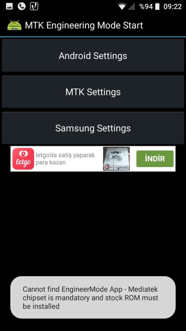

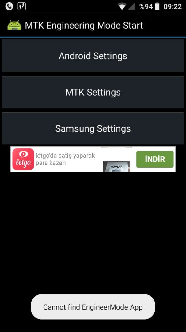

    hocam o programı önce denemiştim çalıştıramayınca kaldırdım sizin önerinizle tekrar kurdum ama gene aynı oldu.
    Android settings e tıkladığımda soldaki resimdeki uyarıyı veriyor.    Mtk settings e tıkladığımda ise Sağdaki resimdeki uyarıyı veriyor.

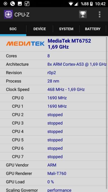

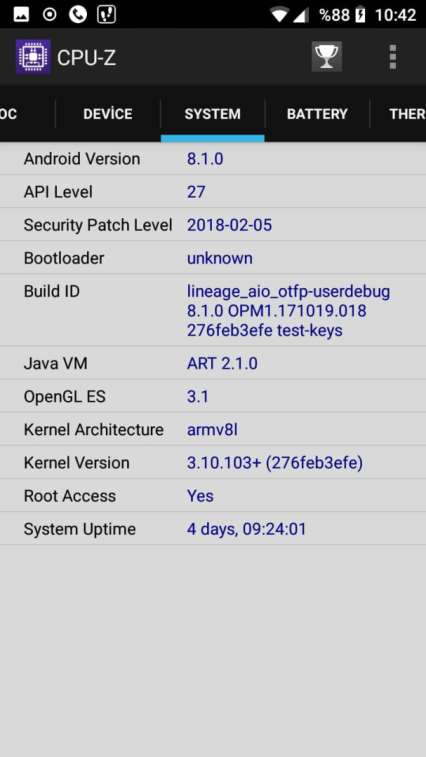

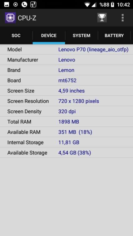

    Ek1 olarak CPU-Z de aldığım sistem bilgileri belki lazım olur

    Hocam senin kurduğun rom başka bir cihazdan portlanarak oluşturulmuş sanırım. Yapacak bir şey yok.
